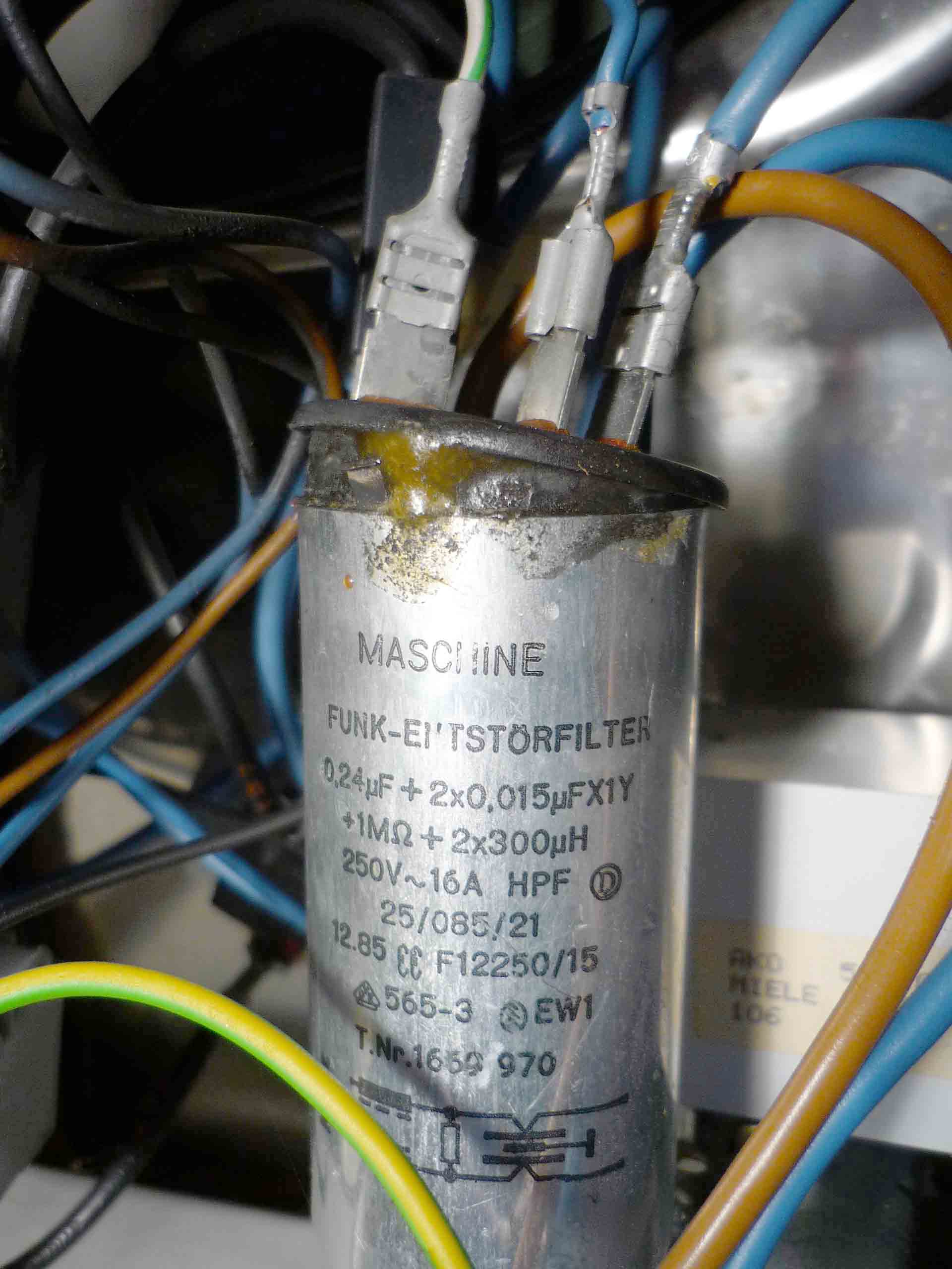

Die Waschmaschine - Ventilspulen ausgebaut, Miele am Freitag um 12:°° angerufen, am Samstag um 10:°° im Haus, eingebaut. Lief perfekt, bis eine entfleuchte Beute-maus unserer Miezekatzemiau sich auf den komplexen Kondensator für den Motor (Foto) setzen mußte und dieser explodierte. Aus die Maus und Waschmaschine - der Kondensator sollte bei der 25 Jahre alten Maschine ein mittleres Vermögen kosten.
