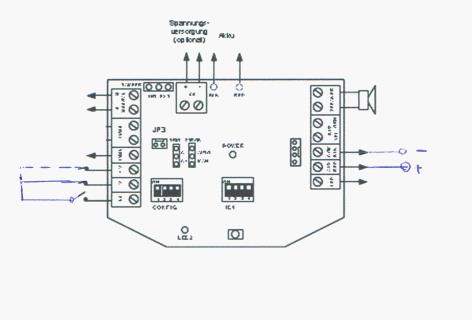

Hallo, Danke für die schnelle Antwort.
Da ich ziemlicher Laie bin noch eine Frage für mein Verständnis - Reden wir über zwei Stromkreise oder reicht es einfach den Schwimmerschalter zu schließen, um C+/C- und St zu schließen. (siehe Anhang) Sonst müsste ich ja zwei Spannungsquellen haben bzw. eine Quelle für zwei Kreise. Eine Antwort wäre sehr nett. Danke |

siehe Bild zu meiner Beschreibung, wenn Blitz und Sirene getrennt gesteuert werden sollen, braucht man zwei Wechselkontakte. AK Engineering Sicherheitstechnik Energietechnik Haustechnik Thermografie für Hamburg und Umgebung Errichter für die Systeme von Jablotron, Telenot und ABUS |

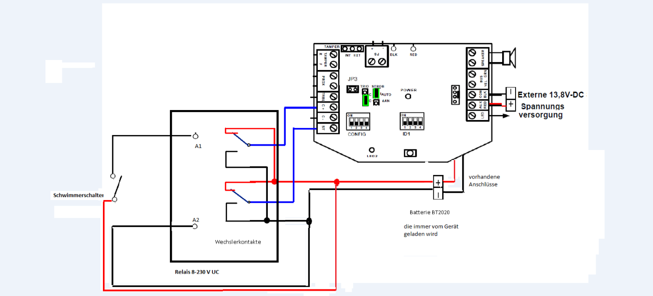

Ich möchte kurz vor der Realisierung noch einige Fragen loswerden. Meine Sirene/Blitzlicht habe ich mit einer Batterie komplettiert, um auch bei Stromausfall eine Warnung (Licht oder/und Ton) zu erhalten. Nur dann würde bei Stromausfall ja keine Steuerung mit dem externen Netzteil erfolgen. Kann die Steuerung über die Batterie erfolgen? Das externe Netzteil hätte dann die Aufgaben: Licht/Ton und Aufladung Die Batterie liefert den Schaltkontakt des Schwimmers und die Wechsler. Wie immer vielen Dank im Voraus. I. Schmidt |

Was soll die Modifizierung ???? ... Sie wissen nicht was Sie da anstellen !!!!
So werden 230V auf die Sirene gegeben, die nur 12-14V = verträgt. Wenn man keine Ahnung hat was man macht, sollte man sich an die Vorgaben halten oder sich an eine Elektrofachkraft wenden. Da kann gleich eine Standleitung zur Feuerwehr und lagern Sie bitte vorher die Familie aus. Der Versicherungsschutz der Hausratversicherung ist auch weg. Mit bestürzten Grüssen megagramm AK Engineering Sicherheitstechnik Energietechnik Haustechnik Thermografie für Hamburg und Umgebung Errichter für die Systeme von Jablotron, Telenot und ABUS |

Hallo, warum diese Aufregung.
Ich arbeite doch lediglich mit einer Quelle von 13,8 V als Netzteil Abus Steckernetzteil für Alarmkomponenten FU3819 und die Versorgung des Schwimmers und des Relais erfolgt über die Batterie, die vom Netzteil geladen wird. MfG Schmidti |

Aufregung zurück !!!, sorry, hatte nur 230V überpflogen, deshalb die heftige Reaktion, ... Batteriespannung muß dauerhaft anliegen. Ja, bitte nur mit Kleinspannung testen. LG megagramm AK Engineering Sicherheitstechnik Energietechnik Haustechnik Thermografie für Hamburg und Umgebung Errichter für die Systeme von Jablotron, Telenot und ABUS |

Hallo, kein Problem, besser so, als wenn keiner mitdenken würde.
Ich habe lt. Anleitung der Sirene die interne Schaltung des Gerätes so verstanden, dass der Netzanschluss 13,8 V so eine Art Ladungserhaltung für die Batterie bereitstellt. Sie sollte nach der ersten Ladung dann eigentlich immer voll sein. Ich höre aus der Antwort heraus, dass die Schaltung prinzipiell i. O. ist. Gruß Schmidti |
07-09-2014, 16:19
RE: ABUS SG1805 Euro Kompaktalarm Sirene Blitz
Ja, sollte funktionieren, wenn ich nichts übersehen habe.
Der Akku an P+S wird über das externe Netzteil gepuffert. Die Schaltung funktioniert so auch bei Stromausfall über die Batterie. Da auch andere die Schaltung sehen und ggf. die "230V" registrieren, hoffe ich dass Sie auch die Reaktion mitbekommen und somit dann vorsichtig sind und nur mit Kleinspannung arbeiten. LG megagramm AK Engineering Sicherheitstechnik Energietechnik Haustechnik Thermografie für Hamburg und Umgebung Errichter für die Systeme von Jablotron, Telenot und ABUS |

Hallo, hab die Schaltung herausgenommen. Noch ein schönes Wochenende.

Hallo, ich hab lange nicht von mir hören lassen, aber die Realisierung hat sich immer verzögert.
Hab heute den ersten Probelauf gemacht und es scheint zu funktionieren. Alle externen Stromkreise wie zum Relais und zum Schwimmerkreis werden von der Batterie gespeist, die nun nur noch ständig vom Gerät selber auf vollem Ladezustand gehalten werden soll. Bisher bin ich sehr zufrieden. Wenn es so bleibt, kann ich nur vielmals Danke sagen für den intensiven Austausch und die Hinweise. Ansonsten melde ich mich bestimmt wieder. I. Schmidt |
