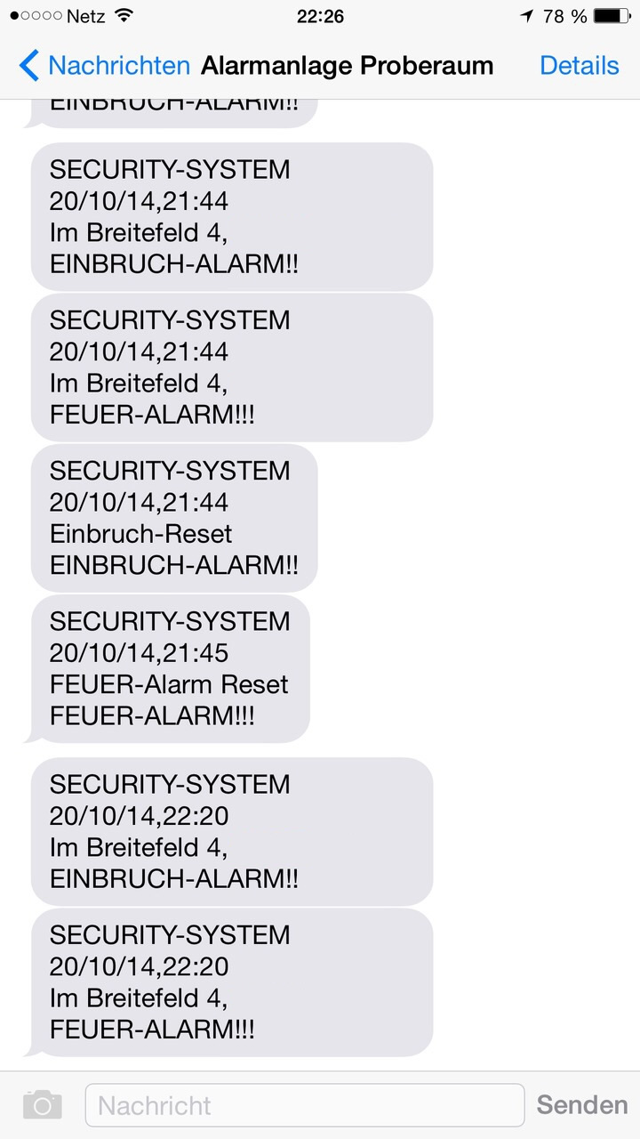

Hallo liebes Forum,
Vorweg.
Ich habe im Proberaum (im ersten Stock) die Terxon MX mit einem Bedienteil und eine Drahterweiterung und eben das GSM-Interface II ausgestattet. Melder sind, Öffnungsmelder, Bewegungsmelder, Riegelkontakt, Glasbruchmelder und Erschütterungsmelder.
Das GSM-Interface II ist über die zusätzlichen Ausgänge so angeschlossen, das es bei einem Alarm die Masse für den gegeben Befehl auslöst.
Ich hatte einige Test durchgeführt und das Modul hat auch immer schön SMS geschickt, bei Alarm eine SMS und bei Rückstellung eine weiter SMS mit Rückstellung.
Am Montag hatten wir im Flur des Hauses eine Wasserschaden und der Ganze Flur stand circa 2cm unter Wasser. Unser Raum an sich selber war nicht betroffen und war auch trocken.
Zum selben Zeitpunkt hat mir das Modul circa 120 Nachrichten geschickt, bist das Komplette Guthaben auf der Karte leer war. Alle Meldungen sind bei mir im Sekundentakt eingetroffen. (Einbruch, Sabotage, Technik, Ferner) immer wieder nach und nach. (Bild ist unten mal beigehängt)
Ich dachte erst es würde an der zu starken Luftfeuchtigkeit liegen. Hatte jetzt seit Dienstag einen Raumentfeuchtet laufen und der hat uns in der Luft so circa 12l Wasser rausgezogen.
Das Modul sieht vom inneren auch alles ganz normal aus. Alles richtig verkabelt, keine Feuchtigkeit und die Terxon zeigt im übrigen auch keine Fehler an, auch im Speicher ist alles super.
Heute hatte ich wieder 10€ aufgeladen und nach einigen Stunden ging es dann wieder von vorne los. 220SMS mit dem Selben... Kann sich das einer erklären?!
Danke.

wenn wir uns einig sind, daß Deine Probleme ab dem Zeitpunkt der ‘Hausflutung’ sind, keine Komponenten der MX, GSM & Kabel U-Boot spielen mußten; dann kann nur die Luftfeuchtigkeit das Problem sein, die vermutlich zu dem Zeitpunkt des Unfalls 99% war.
12 L Wasser sind nix. Die holst Du in mehreren Tagen auch ohne Flutung aus der Luft.
Kommen diese Meldungen denn aus der MX und sind im Speicher zu finden oder ‘dichtet ‘ sich das GSM die zusammen ?
Mein Tip (bewußt nur ein ‘p’) wäre, beide Kisten, die MX und GSM, mit zarter warmer Luft trocken zu legen. Bei einem Kunden hatte ich mal den Fall, daß die Klimaanlage des Rechenzentrums versagte und durch zu hohe Feuchtigkeit das kondensierende Wasser von der CPU und allen anderen Einheiten tropfte. Es war ein Poker dem Kunden zu sagen laß’ die Anlage weiter laufen und mach alle Türen auf ! Mir stand der Angstschweiß auf der Stirn - aber es hat geklappt.

Danke für deinen Ratschlag.
Die MX hat nichts im Log stehen, Alarm wird auch nicht ausgelöst, Sirene bleibt auch aus.
Nur das GSM macht die Spinnerei.
Ich werde noch mal versuchen beide Deckel offen zu lassen, die Heizung schön hoch drehen und den Luftentfeuchter non-stop durchlaufen lassen.
Ich dachte mir schon, dass durch die Feuchtigkeit vielleicht die Platine vom GSM ein "Bug" bekommen hat.

Ein kleiner Ventilator wäre vielleicht preiswerter und auch besser für einen Durchzug. Oder mal kräftig durchpusten. Es könnte ja ein Bug (Insekt) mit nassen Füßen auf den ICs auf der Platine rumlatschen oder verstorben sein.
Manfred

Habe wie du sagtest eine Halogenlampe an mit der Strahlung auf die Platine für ein paar Stunden gehabt. Wurde alles schön ordentlich warm. Dann gut durchgepustet, den Entfeuchter laufen lassen und gestern wieder angestöpselt.
War wohl echt zu viel Feuchtigkeit in der Luft.
Nach SMS-Befehltest antwortet mir die Anlage auch munter das alles in Ordnung ist.
Liebe Grüße, Pixelkind
