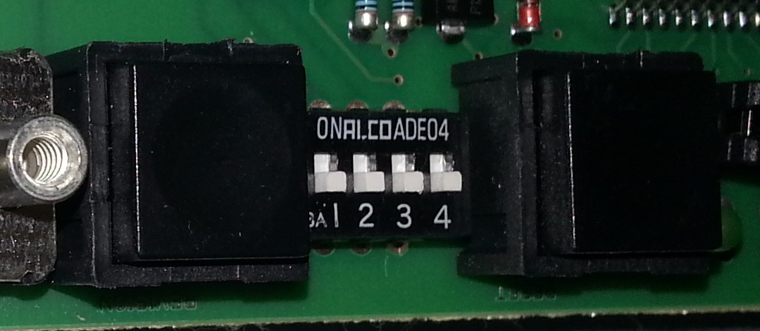

Dip 3 steht bei uns irgendwie standardmäßig auf off.

Das DIP 3 standardmässig auf "off" steht heisst, dass die Zentrale ständig im Programmiermodus ist. Nach erfolgter Programmierung muss dieser dann wieder in Stellung "on" gebracht werden, um in den Betriebsmodus zu gelangen. http://www.igs-hagen.de/anleitungen/hone...e-mb24.pdf Seite 26.
Ohne Bedienteil bleibt dir noch das Eprom auf der Anschlussplatine. Dort steht auch die Versionsnummer der Zentrale. Diese muss dann auch im Winfem beim Anlegen des Kunden eingestellt werden. Wenn Du dann noch die Ratschläge vom elektrickser bezüglich des Kabels und der Admin Rechte befolgst, sollte das so klappen.

Hab mal n Bild von den Dips gemacht. Aber ich denke das sollte soweit passen,
den "Code zum Parametrisieren" hab ich zur Zeit noch leer. Aber ich denke daran wirds wohl liegen oder?
Den Rest kann ich denke ich ausschließen. Ich hab alle Versionen der Anlage inzwischen durch mit jeder Baudrate Undecided .
