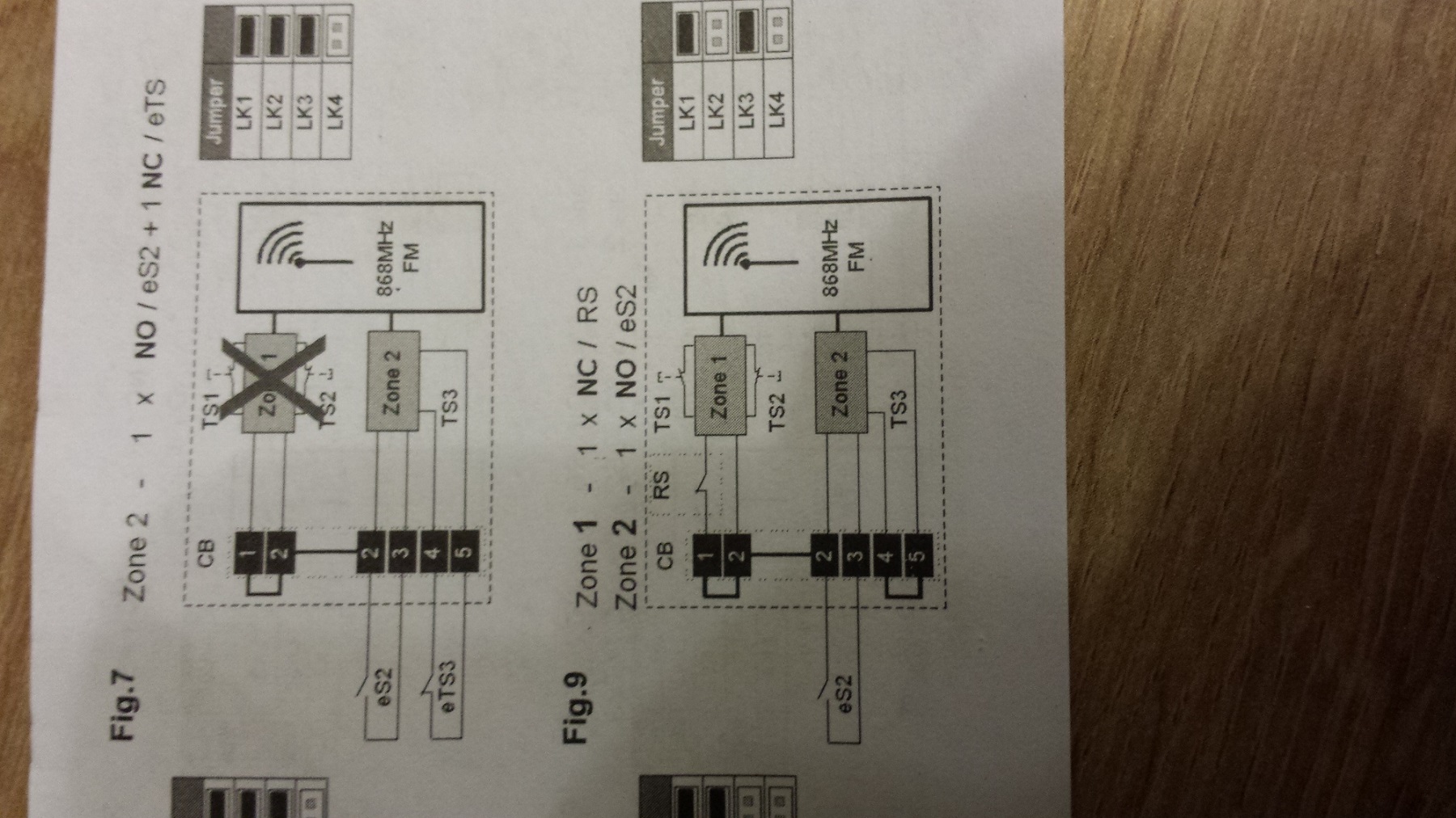

ich habe jetzt entdeckt, dass unter der polnischen Bedienungsanleitung des Funköffnungsmelders die verschiedenen Anschlusskonfigurationen abgebildet sind. Ein Hinweis darauf in der deutschen Version wäre schon schön gewesen Dodgy
Ich habe nun den Glasbruchmelder nach Fig.9 (siehe Anhang)angeschlossen - die Anlage meldet nun keinen Fehler mehr - aber anscheinend funktioniert der Glasbruchmelder nicht. Beim Testen sendet der Öffnungsmelder jedenfalls kein Signal - auf jeden Fall blinkt die LED nicht.
Die müsste doch auch beim Senden eines Signals des Glasbruchmelders blinken oder?

danke zunächst für Deine Antwort! Ich gebe Dir Recht - die Konfigurationen sind in der Anleitung enthalten - aber eben unerwähnt im Teil der polnischen Anleitung. Hier wäre meines Erachtens nach ein Hinweis seitens Abus schön gewesen.
Die LED habe ich zum Testen aktiviert - sie hat auch beim Magnetkontakt ausgelöst.
Mit dem Testen ist es halt so eine Sache - ich bin bei meiner Internetrecherche auf die Methode mit dem Stichsägenblatt gestossen - dies hat aber bislang wie gesagt nicht funktioniert.
Mittlerweile liegt mir auch eine Antwort des Abus-Kundenservices vor. Danach werden die zweidrahtigen Glasbruchmelder an Klemme 1+2 angeschlossen und der Überbrückungsdraht entfernt.
Zur Jumper-Einstellung hat der Mitarbeiter nichts geschrieben - ich gehe also von der Werkseinstellung mit dem aktivierten Jumper auf LK1 aus. Nach der Anleitung also nach Fig.2
