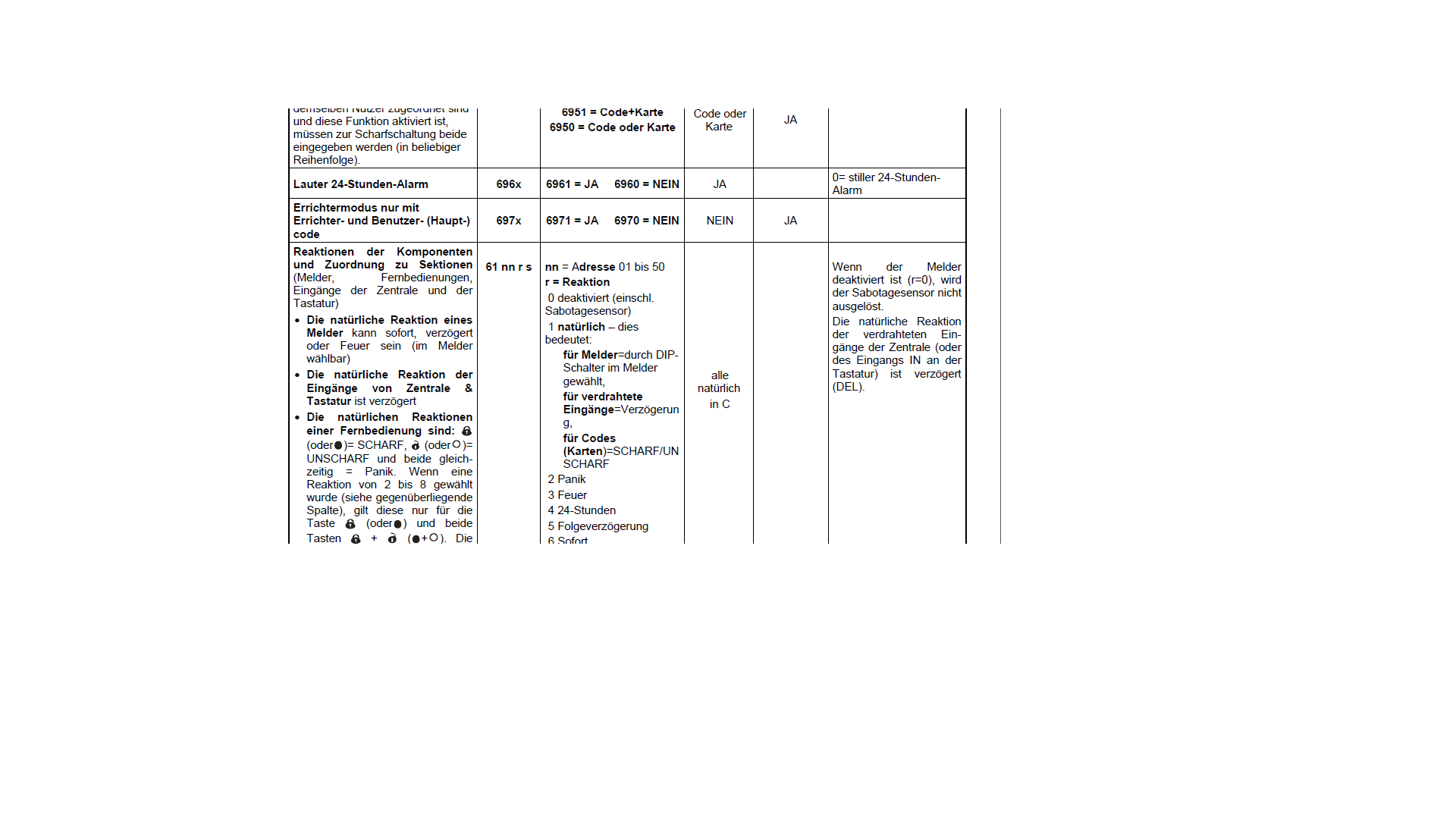

Ich denke ich hab ein Verständnisproblem, deshalb muss ich nochmal nachfragen
Bedeutet bei Reaktion Natürlich = verzögert = das die Ein- und Ausgangsverzögerung eingehalten wird? Ich dachte, mit "verzögert" wäre nochmal eine "andere" Verzögerung gemeint?? Und die Reaktion "Sofort" bedeutet, das die Ein- und Ausgangsverzögerung sozusagen missachtet wird?? Ok, wenn du die Bypassfunktion nicht gebraucht hast, werd ich sie ganz sicher auch nicht brauchen Hab hier im Forum auch gelernt, das man sehr einfach Melder ausschalten kann, indem man einfach die Seriennummer in den Komponenten entfernt. Meinst du mit der Beschreibung der Reaktionen die Seite - siehe Anhang? (26-12-2014 23:57)timbaum schrieb:(26-12-2014 23:44)siola schrieb: Eigentlich soll der Drahtkontakt am Bedienteil neben der Haustür sofort schalten - oder gibt es einen Grund, das nicht zu tun? |

(27-12-2014 15:24)siola schrieb: Ich denke ich hab ein Verständnisproblem, deshalb muss ich nochmal nachfragen genau so ist das. Der Melder schickt seine Meldung sofort und die Alarmzentrale reagiert entsprechend der REAKTIONS Einstellung Zitat:Hab hier im Forum auch gelernt, das man sehr einfach Melder ausschalten kann, indem man einfach die Seriennummer in den Komponenten entfernt. Kannst einfach die Reaktion auf AUS stellen, dann sind die ebenfalls abgeschaltet. Zitat:Meinst du mit der Beschreibung der Reaktionen die Seite - siehe Anhang? Nein. Ich habe doch geschrieben auf welcher Seite und unter welchem Punkt. Ja im Handbuch gibt es eine ganze Seite dazu. Bei meinem ist das auf Seite 23 der Punkt 12.40 Dann meine ich doch nicht Seite 16 Punkt 12.1. Gruß Tim Ich habe nicht auf jede Frage die passende Antwort, aber zu jeder Antwort die passende Frage. Auch wenn es Wenige ärgert, im Zweifelsfall geht mir Information vor Rechtschreibung. |

(27-12-2014 23:54)siola schrieb: Ich hab an meiner Haustür einen Drahtmelder der zum Bedienteil führt. Die Haustür führt in einen Vorraum, zu dem noch eine weitere Wohnzimmertür führt. Wenn ich vergesse die Wohnzimmertür zu schließen, dann erfasst den Vorraum ein Bewegungsmelder. Muss ich den Drahtmelder auf Sofort (oder Natürlich) und den Bewegungsmelder auf nächste Verzögerung stellen?Hört sich eher nach Bedienteil "natürlich" und der BWM "nächste Verzögerung an". Du wirst ja eine Eingangsverzögerung von X Sekunden haben. (27-12-2014 23:54)siola schrieb: Hab leider noch Fragen zu den Reaktionen, da ich damit heute ein wenig ausprobiert habe. Kann ganz schön in die Hose gehen, wenn man z.B. nen Türmelder auf Scharf stellt.Ja, deshalb richtest Du alles ein und testest es dann (27-12-2014 23:54)siola schrieb: - bei Tür/Fenster-Meldern und Bewegungsmelder ist eigentlich nur sofort, natürlich oder nächste Verzögerung sinnvoll - oder?Ja, passt soweit. (27-12-2014 23:54)siola schrieb: -für was braucht man denn die Reaktion 24 Std., Panik, Scharf/Unscharf, scharf24 Std.: Habe stattdessen Feuer oder Panik verwendet. Panik: Wenn Du einen Taster (z.B. RC-89) hast, kannst Du damit einen Panikalarm auslösen. Die Reaktion solltest Du dann in der Komponente einstellen, da das GSM-Modul dies auch entsprechend ansagt. Scharf/unscharf bzw. scharf: Ist selbsterklärend. Bei dieser Reaktion machst Du die Anlage mit dieser Komponente scharf/unscharf oder eben nur scharf. Ist z.B. für Taster gedacht. (27-12-2014 23:54)siola schrieb: - und auf welche Reaktion stellt man Sirenen ein?Natürlich. (27-12-2014 23:54)siola schrieb: - wer sticht eigentlich die Einstellung per DIP-Schalter oder die Softwareeinstellung?Habe alles über die Software gemacht. DIP-Schalter habe ich keine verändert. Müsste ich nachlesen, ist aber etwas kompliziert. |

(28-12-2014 11:58)Thomas_6683 schrieb: [quote='siola' pid='31665' dateline='1419720851']Hört sich eher nach Bedienteil "natürlich" und der BWM "nächste Verzögerung an". Du wirst ja eine Eingangsverzögerung von X Sekunden haben. >>>>> Ja, habe 20 Sekunden Ein- und Ausgangsverzögerung eingestellt. Wenn ich Bedienteil "natürlich" und der BWM "nächste Verzögerung" einstelle, dann würde man zur Haustür reinkommen und hätte 20 Sekunden Zeit, an dem Bewegungsmelder vorbei zu gehen - oder versteh ich die Reaktion "nächste Verzögerung" falsch? (27-12-2014 23:54)siola schrieb: -für was braucht man denn die Reaktion 24 Std., Panik, Scharf/Unscharf, scharf24 Std.: Habe stattdessen Feuer oder Panik verwendet. >>>>Was meinst du mit.....habe stattdessen Feuer oder Panik verwendet......??? |

20 Sekunden Ein- und Ausgangsverzögerung. Ist doch gut. Dann hast Du, nachdem Du den Melder am Bedienteil ausgelöst hast, 20 Sek. Zeit um die Anlage zu entschärfen. Da der BWM auf "nächste Verzögerung" steht, löst dieser innerhalb der 20 Sek. nicht aus. Würde er auf "Sofort" oder "natürlich" stehen, gäbe es Alarm. 24-Std.: Habe ich nicht verwendet und kann Dir hierüber keine genaue Info geben. Ich habe diese Reaktion nicht verwendet, sondern eine andere - für mich passende - ausgewählt. |

ok, damit denke ich hab ich "nächste Verzögerung" verstanden . Du schreibst noch.....würde er auf "Sofort" oder "natürlich" stehen, gäbe es Alarm. Sofort ist klar, aber bei natürlich würde er doch auch erst nach der Aus-bzw. Eingangsverzögerung Alarm auslösen - oder nicht?? (28-12-2014 13:13)Thomas_6683 schrieb: Reaktionen: |

Ob es sich bei der eingestellten Ein- und/oder Ausgangsverzögerung auch um die Verzögerunsgzeit des Melders bei "nächste Verzögerung" handelt, bin ich überfragt. Sorry. @balu Du bewegst Dich vermutlich vor den Bewegungsmeldern und machst dann die Anlage scharf. Die BWM haben eine Art Energiesparmodus und gehen nach Detektion glaub 5 Min. in den Ruhemodus und senden da nicht mehr. Um einen Gangtest zu machen, öffne kurz den BWM. Dann siehst Du 15 Min. lang JEDE Bewegung vor dem BWM. Bitte beachte, dass das Öffnen des BWM ggf. einen Sabotagealarm auslöst. Je nach Einstellung der Zentrale --> "Sabotagealarm im unscharfen Zustand". |

Was ich nicht verstehe ist folgendes: wenn man die Haustür (Drahtbewegungsmelder am Funkteil) auf "natürlich" stellt und Bewegungsmelder die den Haustürbereich ebenfalls einsehen auch auf "natürlich" stellt, dann hat man doch die Ausgans-bzw. Eingangsverzögerung Zeit, die Anlage unscharf zu schalten. Wieso muss/soll man dann die Bewegungsmelder auf "Nächste Verzögerung" stellen, das check ich nicht?? (28-12-2014 14:28)Thomas_6683 schrieb: @Siola |

(28-12-2014 17:25)siola schrieb: Wieso muss/soll man dann die Bewegungsmelder auf "Nächste Verzögerung" stellen, das check ich nicht?? das geile an dieser Reaktion ist, dass sie Richtungsabhängig ist. Kommt der Täter durch die Haustür reagiert der BWM verzögert. Hat er sich Zugang von der "anderen Seite" verschafft, reagiert der BWM als Sofortmelder. Das ist der ganze Unterschied. So kann man das Beste aus beiden Welten kombinieren. Gruß Tim Ich habe nicht auf jede Frage die passende Antwort, aber zu jeder Antwort die passende Frage. Auch wenn es Wenige ärgert, im Zweifelsfall geht mir Information vor Rechtschreibung. |

Wenn man nach Hause kommt und man möchte NICHT, dass der Bewegungsmelder Alarm auslöst, weil vielleicht ein kleines Kind während der Ankunftsverzögerung durch den Bewegungsmelder läuft, dann stellt man den Bewegungsmelder doch auf "natürlich"? In diesem Fall wenn also der Täter von vorne zur Haustür rein kommt, vergeht die Verzögerungszeit, bis zum Alarmfall. Wenn der Täter von hinten kommt geht der Alarm doch auch sofort los!!! Oder ist mit dem "natürlich" immer die Aus-/und Eingangsverzögerungszeit gemeint??? Dann hät ich's die ganze Zeit falsch verstanden...... |

Die natürliche Reaktion legst Du im Sensor mit dem Dip-Schalter fest. Dennoch kannst Du die Reaktion in der Zentrale ändern. Hast Du den Sensor per Dip-Schalter auf sofort, ist das die "natürliche" Reaktion.
Der Unterschied zwischen "verzögert" und "folgend verzögert" ist, dass bei folgend verzögert nur dann die Eingangsverzögerung gewährt wird, wenn zuvor ein verzögerter Sensor aktiviert wurde. Kommst Du also durch die verzögerte Haustüre und läufst dann durch den folgend verzögerten BWM passiert während der Eingangsverzögerung nichts (der BWM reagiert dann auch erst verzögert). Kommst Du aber aus der anderen Richtung und aktivierst dabei keinen verzögerten Sensor, reagiert der BWM sofort. Melder mit sofortiger Reaktion gewähren weder Abgangs- noch Eingangsverzögerung. Diese melden nach Scharfschaltung sofort. |
