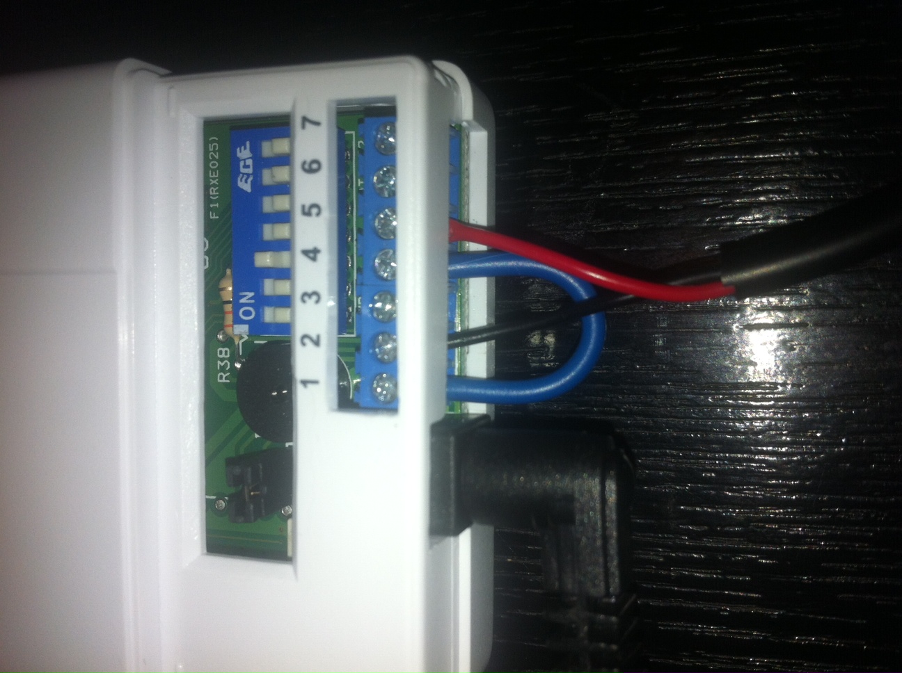

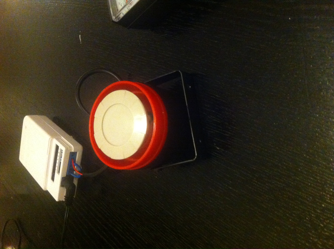

20-01-2016, 20:23
RE: Funkrelais
Guten abend,
um das Thema Sirene am Funkrelais abzuschliessen, hier meine finale Lösung. Die mir echt gefällt. Ich benutze lediglich das mitgelieferte 9V Netzteil und brücke PLUS (PIN 1) auf PIN 4. Schließe dann nach Dirk's Empfehlung PLUS der Sirene an PIN 5 und gehe mit MINUS der Sirene direkt auf MINUS vom Netzteil (PIN 2). Die von mir gewählte Sirene macht auch bei 9V einen Megakrach - reicht für innen mehr als aus. Ein weiterer Vorteil der gewählten Sirene. Diese lässt sich direkt in einer Unterputzdose integrieren. Davor setzte ich dann eine Standardblende von einen runden Drehdimmer (ohne das Drehrad versteht sich, nur die Abdeckplatte mit großem Loch). Damit ist das ganze formschön integriert. Die Sirene gibts z.B. bei amazon. Bei Interesse nach "wasserdichte piezo alarmsirene" [undefined=undefined]suchen. Anbei noch ein Bild von der Verdrahtung und der Sirene. Schönen abend, Ralf |
