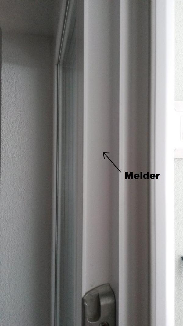

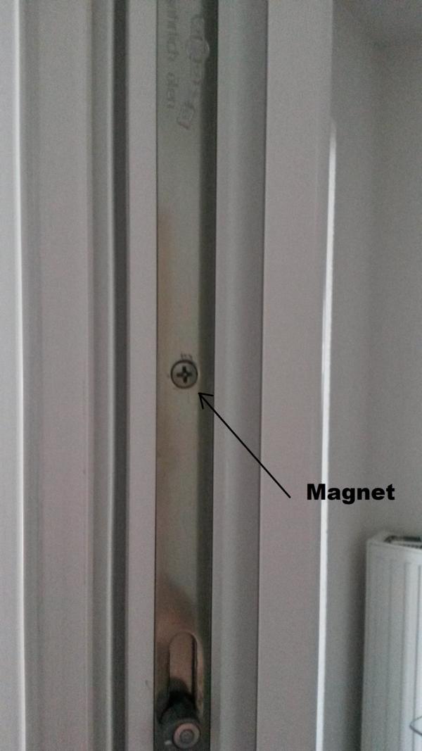

Bin auch am überlegen ob ich einen 82M verbauen soll. Habe einen besorgt und habe mir das so vorgestellt wie auf den Bildern zu sehen. Kann man den Magneten auf die "Stahlschiene" anbringen? Eventuell mit etwas Holz aufdoppeln. Was meint ihr?

(08-01-2016 19:02)charly78 schrieb:  Hallo
Charly78
laut Anleitung darf der Magnet nicht auf Metall.. befestigt werden.
IMHO wird dann das Magnetfeld gestreut.
Aber Versuch macht klug.

04-02-2016, 21:56
RE: 82M / 8002M: Vor-/Nachteile?
Hi
Kurzes Feedback.... Habe es so montiert wie ich es oben beschrieben habe. Zwischen der Beschlagsschiene und dem Magneten habe ich ein 3mm Sperrholzblätchen angebracht.
Funktioniert bis jetzt tadellos....
