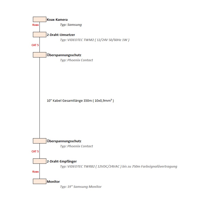

Habe heute eine 2-Draht Videoverbindung aufgebaut, jedoch bekomme ich
ein schwarz/weiss Bild.
Habe Stundenlang gesucht woran es liegen könnte aber ohne Erfolg.
Anbei Skizze.
Mit besten Grüßen
Ted

als erstes nimm mal bitte die beiden Phönix aus der Strecke.
Die nehmen dir massiv Power von der Leitung. Im Videotec ist ein Überspannungsschutz drin.
Dann musst du mit den Dipschaltern schauen, wo für deine Strecke der optimale Betriebspunkt sitzt.
Es kann durchaus sein, dass die 350 m Farbe mit dem Kabeltyp nicht zu erreichen sind.
Meiner Erfahrung nach kann es grenzwertig werden.

Was ist denn 10x0,9 mm² genau für ein Kabel? Hört sich nicht nach Twisted Pair an. Hast Du eine genaue Spezifikation?

(11-02-2015 18:59)funkistnichtalles schrieb:  als erstes nimm mal bitte die beiden Phönix aus der Strecke.
Danke für die Antwort !
Ich war auch schon mit den ganzen Komponenten bei der Kamera, also max. Entfernung 5m, damit ich das mit dem Verlust durch die 350m ausschließen konnte, war aber trotzdem s/w. ( Und das Bild wird nicht ganz scharf trotz feiner Einstellung am Objektiv )
Bei den Dipschaltern vom 2-Drahtübersetzer hab ich eigentlich noch nix geändert, könnte ich morgen ausprobieren.
(11-02-2015 20:31)Time_to_wonder schrieb:  Was ist denn 10x0,9 mm² genau für ein Kabel? Hört sich nicht nach Twisted Pair an. Hast Du eine genaue Spezifikation?
Gruß Jörg
Also genauer beschrieben ist es ein Fernmeldekabel 10x2x0.9
Vom Verteilerkasten ( bei Kamera ) bis Technikgebäude, wo es auf
einem 10er Igel aufgebracht ist.

Also ist es jetzt ein IY-(St)Y? Dann ist es entweder 10x2x0,6 mm oder 10x2x0,8 mm (nicht mm²!). Aber 0,9 hab ich noch nie gehört.

Sorry wenn ich noch einmal auf dem Kabel rumreite, aber Dein Erdkabel hat eine Sternvierer-Verseilung. Gemacht ist das Ganze Zweidraht-Zeux für Twisted-Pair-Stecken. Ich hatte bei einem 50DA mal Ärger, weil sich mehrere Zweidrahtstecken gegenseitig beeinflusst haben. Wir haben die dann so gelegt, dass die einzelnen TPs ein Stück getrennt waren, da ging es dann. Will sagen: Das Kabel hat auf der Strecke durchaus Relevanz. Läuft da noch etwas anders drüber? Bist Du innerhalb eines Sternvierers?
FINA: Hast Du Erfahrung mit Zweidraht über Sternvierer?
Gruß Jörg
Edit: Habe jetzt erst gelesen, dass es ohne das Kabel dazwischen auch nicht geht. Ok, Kabel ist es dann wohl nicht...
Gruß Jörg

Time to wonder: Erfahrung ja, dass es nie gescheit und langfristig ging. Jede Einstreuung eines Stromverbrauchers hat durchgeschlagen. Wir haben es dann auf zweidraht-ip umgesetzt und seitdem habe ich keine Probs mehr.
TED007: Du schreibst, dass die Kam kein IR hat. Meinst du damit IR LEDs oder den IR Sperrfilter, wenn es eine Tag Nacht Kam ist. Es gibt Kameras da hörst du das einfahren des mechanischen IR Sperrfilters sehr wohl.
Wenn du sagst, das Bild ist teilweise farbig und teilweise Sw, tippe ich drauf, dass das Sperrfilter hängt, verkeilt ist oder einfach die Spannung an der Kamera nicht reicht, um diese sauber arbeiten zu lassen. Wie wird die Kamera mit Spannung versorgt?

So Leute, das Kamerabild ist jetzt färbig.
Ich habe am 2-Drahtübersetzer den 2ten und 3ten Dipschalter auf ON gesetzt, somit war das Bild färbig.
Das einzige was nicht ganz so toll ist, ist die Schärfe.
Ich habe das Objektiv so gut eingestellt wie es geht und die Schärfe vom Bild lieg von einer Skala 1 -10 bei 7.
