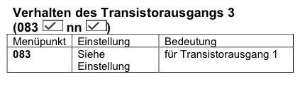

08-03-2015, 18:32
RE: Terxon sx geht sofort los
Meinst du vielleicht dieser Punkt
08-03-2015, 21:17
(08-03-2015 18:32)Bengi schrieb:  Meinst du vielleicht dieser Punkt
Ja, 083 = SIRENE 00
082 = BLITZ FOLGEND 08
Das andere Ende von Blitz und Sirene gehört an + 12 Volt!
Über OP2 wird der Blitz, über OP3 die Sirene gegen GND geschaltet.
