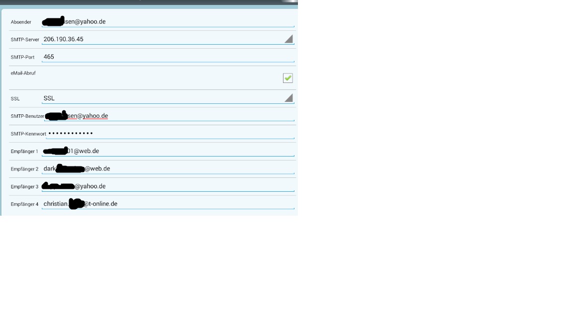

Hier noch ein Foto wie die mail Einstellungen aktuell sind:

So wie es auf dem shot ausschaut stimmt der smtp nicht

Du hast eine IP Adresse eingegeben ?
Kenne das nur so, dass man bei pop oder imap eine Domäne eingibt.
Siehe auch z. B. für pop: https://at.hilfe.yahoo.com/kb/Yahoo-Mail...n4724.html
26-03-2015, 21:17
RE: Kamera verschickt keine mails
Ja das hab ich auch schon probiert, das mit der ip hab ich über google gefunden das man das mal mit der ip vom server ausprobieren soll aber brachte auch nichts. hab das gefühl das die sich gar nicht ins internet einwählt

Versuche es mal mit Port 587.
Password double checked ? Vertippe mich regelmäßig.

mail.gmx.net als smtp und port 465 bei tls geht "immer"
Mit welchem Browser programmierst du das Teil. Nimm mal IE im Kompatibilitätsmodus.
Es gibt chinesisches Material, das kann nix anderes.
Also hatte gerade mal Zeit, weil ich beim programmieren eines anderen chinesischen Scheisshaufens ähnliches bemerkt habe.
1. dein smtp stimmt nicht. smtp.mail.yahoo.com (SSL; Port 465) in der Beschreibung steht explizit: sie müssen in ihrem Account TLS und die Verschlüsselung freigeben. Du hattest am shot yahoo.de eingegeben.
2. ebenso bei Google Postausgangsserver: smtp.gmail.com (SSL; Port 465 oder 587)
Benutzername: Benutzername@gmail.com
Besonderheiten: Verwendet SMTP-Authentifizierung.
Sie müssen in Ihrem Account den POP3- und SMTP-Zugriff zunächst aktivieren.
POP3, IMAP und SMTP laufen über SSL-Verschlüsselung.
27-03-2015, 11:40
Ok, ich hab jetz tdie einstellungen nochmal angepasst. Ich hier zu hause benutze nur den App Emulator damit die App für Android auch auf dem PC läuft da wir keinen DYN.dns account haben. Funktioniert aber. Ich kann nur mit der App keine test mail verschicken. Die Kamera steht bei einen Kollegen im keller da sie dort schon mehrmal eingebrochen haben. Bei ihm am PC haben wir den google chrome Browser benutzt. Wenn ich nachher bei ihm bin können wir das ja auch über den Internet Explorer mal ausprobieren! Falls es nicht geht kann ich die fehlermeldung ja auch nochmal posten!

kannst du nochmal einen Screenshot posten?
Mit welchem Anbieter wurde es jetzt versucht?
Und wurde nach dem Einstellen mal ein Reboot versucht?
Gruss
28-03-2015, 20:02
So Bilder verschickt die kamera jetzt, habe noch einen neuen Account bei gmail gemacht aber mit kürzeren namen, alles wieder eingestellt und nun verschickt sie Fotos. Anscheinend kommt die Cam nur mit einer bestimmten maximalen zeilenlänge zurecht.

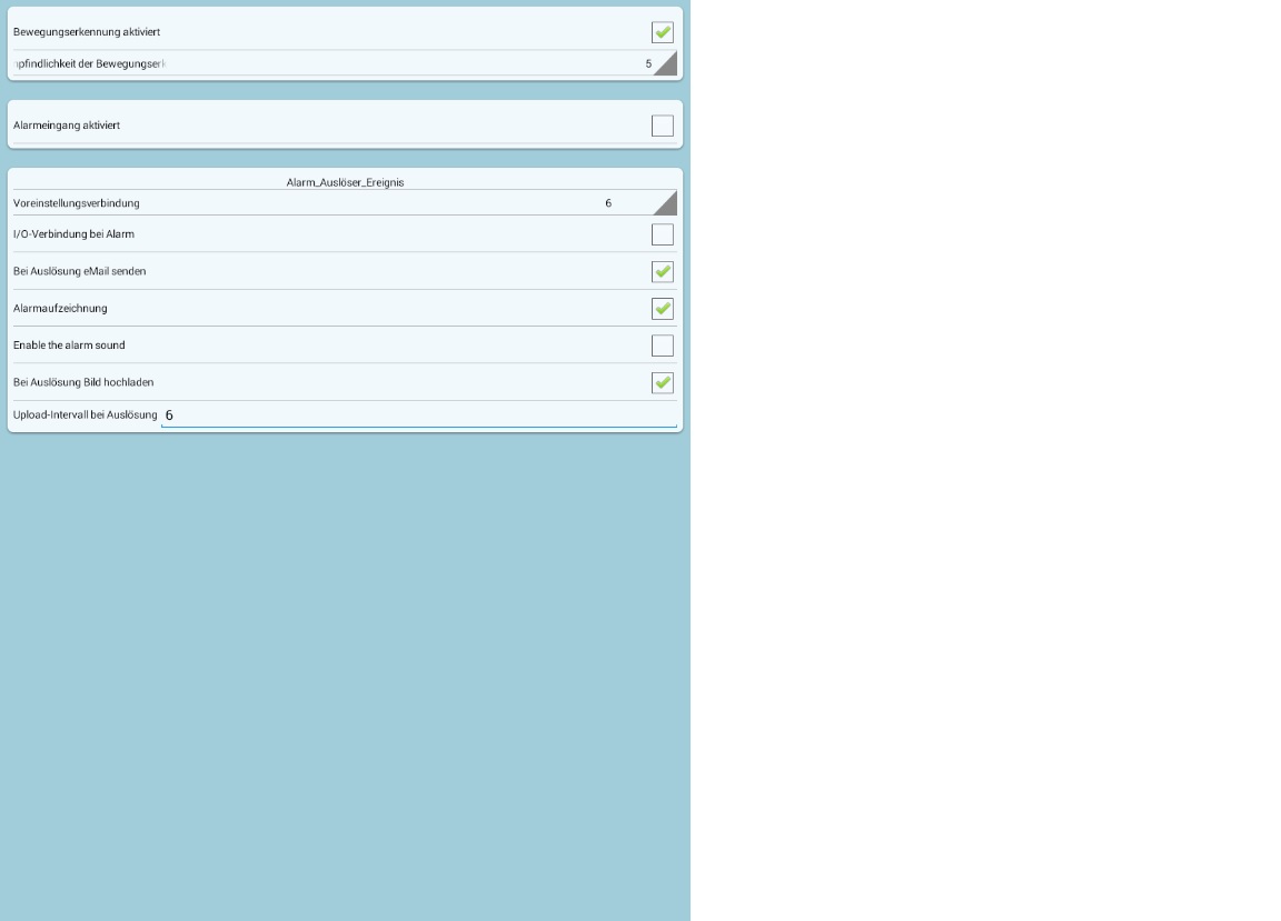

29-03-2015, 10:51
Ich hab hier zu hause leider nur die App zur verfügung dort habe ich nicht alle einstellungsmöglichkeiten!
Hab mal ein Shot von den Alarmeinstellungen gemacht. hab das Upload Intervall auf 6 gestellt, mal gucken was da passiert. Im Browser hat mehr noch einige Einstellungen mehr. Jedenfalls kann man dort auch die zeit einstellen in sekunden mit Fotos machen.
FTP hat die Kamera auch aber ich habe ja keinen FTP Server also kann ich die Funktion auch nicht benutzen!

Ja die kamera macht immer nur ein Foto ausser man bewegt sich sehr lange in den kellerraum dann macht sie nach mehreren minuten noch eins
31-03-2015, 08:14
Beitrag: #19
was sagt denn dein Manual zur Sensivity der "Motion-Detektion" ??
Stelle es mal in die andere Richtung, jeder kocht da sein eigenes Süppchen.
Du musst mit dieser Einstellung einen step höher wie das Bildrauschen kommen. Dann funktioniert es vielleicht
