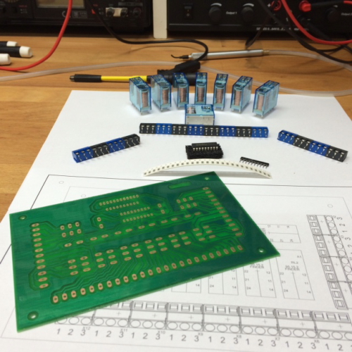

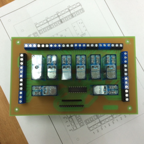

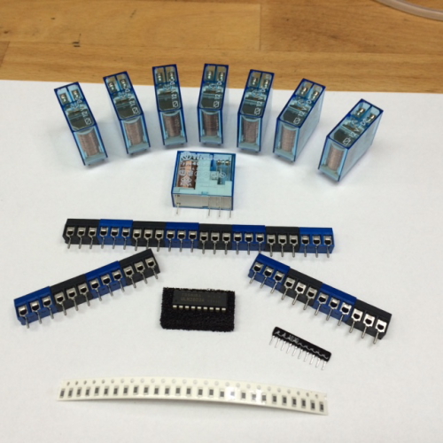

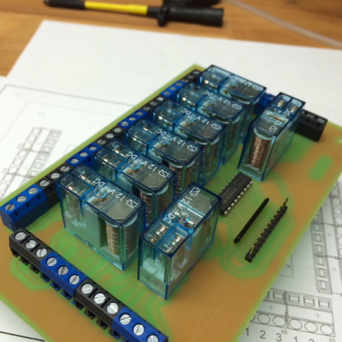

hier mal meine Relaisplatine!
Die Kosten habe ich jetzt nicht berechnet...sollte aber deutlich unter 50€ sein.
Ich habe gleich Doppelwechslerrelais verwendet, somit kann ich auch gleich jeden Status oder das Auslösen an meinen Raspberry weiterleiten und er schickt mir dann ganz brav eine Email.
Der Einbau muss leider noch warten, da ich jetzt zum Osterkaffee muss Dodgy
Uwe

Schick! Nicht nur die saubere Platine...Da liegt auch ne Hirschmann Kleps...das sagt viel über Dich aus...die Bilder. Weiter so! VG Marc

sehr repräsentative Arbeit. Und was auch gut ist, dass der Osterkaffee im Vordergrund steht. Wie lange hat das Platinenprojekt gedauert. Ich schätze mindestens 3-4h.
Damit war die Platine teurer als eine gekaufte. Aber das zählt ja auch nicht immer. Jedenfalls von den hier gezeigten war es die sauberste Arbeit. Mich hat es oft gereizt die Platine selber zu erstellen. Doch die Abwägung des Zeiteinsatzes hat mich davon abgehalten.
LG
megagramm

Ich stimme megagramm in allem vollkommen zu.
Echt super die Platine. Daumenhoch!! Hast wohl auch eine Ätzmaschine.
Ich hätte aber die Steuerleitungen alle gleich zusätzlich einzeln abgesichert.
Somit kann ich dich vorbehaltslos meines mir selbst verliehenen Amtes zum Terxonritter schlagen.
[Bild: 1.gif] Erhebe dich anlagenfreak, Edler Herr und Ritter von Terxonhausen.Big Grin
Was mir gerade noch so in den Sinn kommt: Ich glaub der Manfred wird dich jetzt wohl adoptieren. Da mußt nun wohl durch.Big Grin

Ist bei Anlagenfreak wohl nicht ganz angekommen: Ich finde es ganz ganz toll, was er hier gemacht hat! Scheint Profi zu sein, wenn ich das Werkzeug sehe! VG Marc
