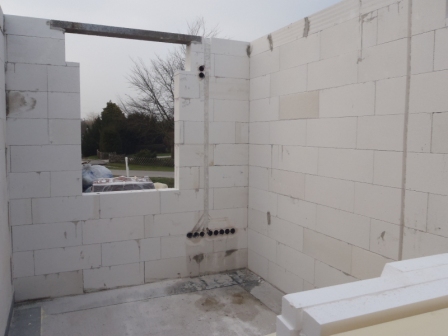

Wollte mich noch mal hier kurz melden. Die Rohbauphase ist abgeschlossen, alle Kabel liegen. Heute habe ich Abus Alarmzentrale mit Wählgerät, 2 Bedieteile, 10 Bewegungsmelder und 11 Rauchmelder gekauft, alles ist natürlich drahtgebunden. Kann kaum erwarten sie in Betrieb zu nehmen, aber es dauert noch.
Wenn es soweit ist melde ich mich nochmal.

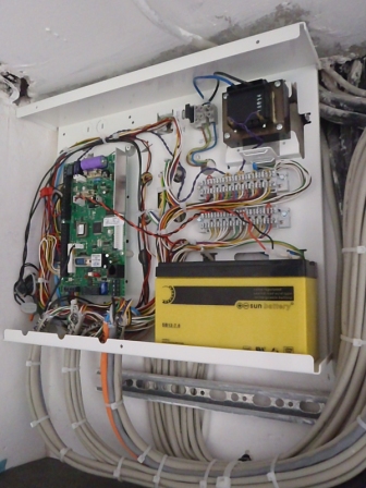

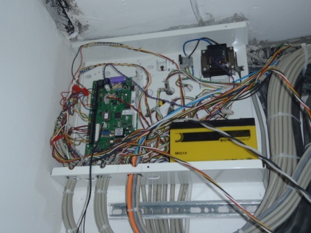

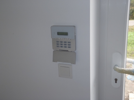

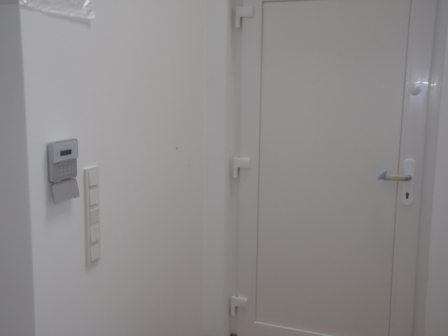

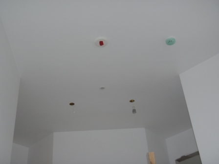

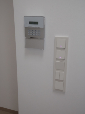

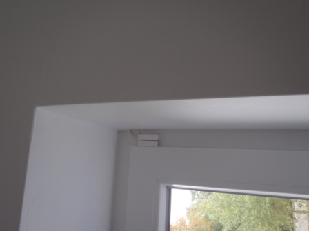

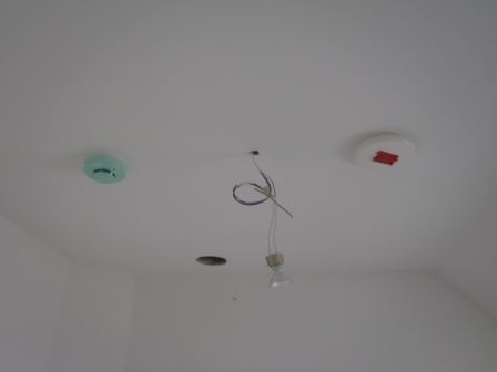

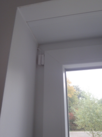

Wie vor einem Jahr versprochen stelle ich hier paar Bilder ein. Die Anlage ist noch nicht entgültig im Betrieb. Leider fehlt mir im Moment die Zeit dafür, jedoch angeschlossen ist alles.
Die ganzen Melder sind Drahtgebunden. Für Rauchmelder und Fensterkontakte habe ich 2x2x0,8 und für Bewegungsmelder 4x2x0,8 verlegt.
Ich habe das ganze Haus in 8 Zonen aufgeteilt und bereits in der Anlage gespeichert, anschließender Systemtest weist keine Fehler auf.
Da wir 2 Eingangstüren haben, wurden 2 Bedienteile installiert. Beide Türen werden mit separaten Leitungen überwacht.
Die Bewegungsmelder sind vorübergehend mit Isoband überklebt, damit sie während eines Tests nicht ständig auslösen. Die Funktion ist aber gegeben, sie registrieren Bewegung und unterbrechen die Schleife, habe bereits durchgeklingelt.
Was ich nicht wusste, dass die Bewegungsmelder im spannungsfreiem Zustand keinen geschlossenen Alarmkontakt haben, erst nach dem Eischalten sind sie geschlossen, was bei den Rauchmeldern das Gegeteil ist. Die kann man im Ruhezustand durchmessen.
Die Sirene und Blitzleuchte sind an verschiedenen Orten installiert, beide lassen sich von der Zentrale testen.
Ich habe auch einen Lautsprecher mit 20 Ohm in die Decke im OG eingebaut, den ich an die Alarmanlage anschließe, bald.
Also im Großen und Ganzen ist die Anlage fertig, ich muß nur noch rausfinden wie man die Bereiche scharf schalten kann, Verzögerungszeit usw.
Achja, das Wählgerät habe ich auch, alles zu seiner Zeit. Die Verdrahtung in der Zentrale wird selbstverständlich noch hübsch gemacht.
noch ein paar Bilder
27-09-2012, 23:24
RE: Abus Terxon MX Alarmzentrale
Danke für Deine Informationen und Deine Mühe, das hier einzustellen.
Und nun noch zwei kleine Tipps:
Veröffentliche nicht zu viele Details (mit Bildern) zu Deiner Anlage. Sonst braucht man nur noch Deine Adresse....
Bei so vielen Kabeln hätte sich ein Extra Verteiler neben der Anlage empfohlen, wo alle Kabel enden und die Adern einzeln aufgelegt sind. Von dort kannst Du dann sauber die acht Zonen (Meldelinien) zur Zentrale rangieren. Noch einfacher wäre es, mit Drahterweiterungen (Etagen- oder Bereichsweise) zu arbeiten, an denen die Kabel (jeweils 8 Melder) ankommen. Von dort wäre dann nur noch ein Buskabel zur Zentrale erforderlich.

Bei so vielen Kabeln hatte ich es vor direkt in der Zentrale zwei LSA Leisten zu setzen, die ich einfach über der Batarie befestige. Um die Zentrale drumzu ist kein Platz.
Danke für die Tipps!

Sehr schön Aero, vielen Dank für deine Mühe! Ich finde es immer klasse, wenn auch mal Rückmeldungen erfolgen.
Alarmservice hat allerdings recht, hänge bloß nicht alles per Bild ins Netz, sonst kannst du auch einen Haustürschlüssel und den PIN deiner Anlage draußen ans Fenster hängen... ;o)

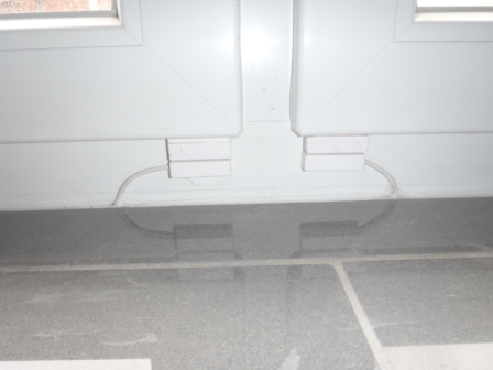

Kleine Manöverkritik gefällig/statthaft (ist fies, ich weiß, ist aber echt nicht böse gemeint!)?
Ein Profi hätte einige 'Kleinigkeiten' wohl etwas anders realisiert (frei nach dem Motto: hinterher ist man immer schlauer)...
So hätte ich z.B. verdeckt installierte Öffnungskontakte (Magnetkontakte) der von dir verwendeten Aufbau-Version vorgezogen - schon beim Versuch, die Aufbauvarianten außerhalb des Kellers einzusetzen, hätte mir meine Frau die Dinger aus optischen Gründen wohl um die Ohren gehauen... ;o).
Und warum hast du 'arme Sau' dich denn mit nx2x0,8-Leitungen abgequält, nx2x0,6 hätte für diese Zwecke doch völlig ausgereicht - wie hast du denn das 'dicke' Zeug in den Meldern unterbringen können? Ich kot.. ja schon, wenn ich in einem Bewegungsmelder mal 2 Stck. 6x2x0,6 unterkriegen muss...
Und hast du jetzt wirklich jedes 2x2x0,8 von den ganzen Magnetkontakten direkt zur Zentrale gezogen und dort untergebracht? Okay, ein Meter Leitung kostet ja in der Rohbauphase quasi nichts (erst beim Nachverlegen), aber durch den Einsatz von einigen geschickt platzierten Verteilern hättest du dir da einiges an Arbeit ersparen können... Ich schätze, die geplanten LSA+Leisten sind eine gute Wahl.
Doch nun genug der 'Nörgelei' (steht mir ja eigenlich auch gar nicht zu, ist ja schließlich nicht mein Haus)...
Hast du für dich alles (also Leitungswege und -bezeichnungen, Leitungs- bzw. Aderbelegung und Programmierung der Zentrale und ggf. der Melder) sauber dokumentiert? Wenn nicht, schnellstens nachholen, noch ist alles frisch im Köpfchen, in einigen Jahren wirst du das alles nicht mehr ohne Papiere oder Dateien nachvollziehen können und spätestens bei einer event. Fehlersuche wirst du über jeden Papierfetzen froh sein, den du dann noch findest ;o) Diese Unterlagen sollten dann aber natürlich auch gesichert verwahrt werden (Papiere, USB-Stick oder CD gehören irgendwo in einen Tresor und die Dateien nicht unbedingt als 'Arbeitskopie' auf einen Rechner, der auch zum Surfen im Internet genutzt wird)!
Viele Grüße und feel Erfolg bei der endgültigen Inbetriebnahme und Programmierung

klar, die Aufbauversion mit Reedkontakten ist auch nicht meins, der Fensterbauer hat mir angeboten, die Kontakte in die Rahmen einzubauen, also nicht in Sicht, kostet allerdings 1000,00 Euro.
warum 0,8 er Querschnitt? k.A.
es war aber kein Problem die restlichen Adern in den Meldern zu verstecken.
Die Fenster habe ich nicht einzeln, sondern im Ring verlegt, wie auch Rauchmelder und Bewegungsmelder, sprich pro Gruppe habe ich immer zwei Kabel. Sicher ist sicher.
Sauber dokumentiert ist noch nichts, aber kommt noch. Heute habe ich alles sauber verlegt, neu angeschlossen und überflüssige Adern auf die LSA Leiste aufgelegt.
Externer Lautsprecher wurde auch in Betrieb genommen. Laut Bedienungsanleitung sollte ein 16 Ohm LS angeschlossen werden, ich hab´s einen mit 20 Ohm. Funktioniert auch! sehr laut,
sogar erschrekend laut.
Was meinst du mit Verteilern für Fensterkontakte? Ich habe wie man´s auf dem Bild sieht bei jedem Fenster eine Schalterdose installiert (zweite drunter war für den Motoranschluß), in der ich Reedkontakte mit 2x2x0,8 verbunden habe, und so habe alle Fenster durch. Vom lezten wieder zur Zenrale, wer weiß was kommt Shy
Dann Putzdeckel ohne Pins drauf, den Rest erledigt der Putzer, die Dose ist für immer weg.
Das mit den Bilder finde ich nicht so schlimm, alle Nutzer sehen nur das was jeder Besucher bei mir im Haus oder von draußen durch die Fenster auch sehen würde. Außerdem sind paar böse Überraschungen vorgesehen, falls jemand ohne Erlaubnis rein will.
01-10-2012, 21:41
Hi Aero,
gut, dass du nicht sauer bist wegen meiner Klugscheißerei, danke!
Für 1.000 Tacken Mehrpreis könnte ich eine ganze Menge Fensterflügel mit verdeckten Kontakten ausrüsten - ist wirklich ein stattliches Sümmchen! Da fällt der Griff zur Aufbauversion doch gleich viel leichter :-) Und beim nächsten Haus baust du die einfach selber ein, solange die Fensterleibungen noch nicht verputzt sind, einen 6er-Bohrer wird der geneigte Elektriker doch noch irgendwo auftrieben können, grins...
Ringleitungen sind immer gut für die Betriebssicherheit und wenn die Melder auch noch genug Raum ließen, um 0,8er zu verstecken, ist doch alles gut!
Mit Verteilern für die Fensterkontakte meinte ich Alarmverteiler, die als Sabotageschutz z.B. einen Deckelkontakt besitzen (den man einfach in Reihe zur Sabo-Schleife der Kontakte legt). Deine Variante mit den Putzdeckeln und ordentlich Masse drüber geht natürlich auch, da kommt dann wirklich keiner mehr dran (du im event. Fehlerfall aber auch nicht mehr) - spart ja optisch einen Blinddeckel auf der Wand ein.. ;o)
Dann vergiss nur nicht die saubere Doku, am besten inkl. Fotos mit 'Messlatte' von einer Raumecke o.ä. aus, sonst ärgerst du dir eines Tages beim Bilder auf- bzw. umhängen doch noch den sprichwörtlichen Wolf!
"Böse Überraschungen" für Eindringlinge sind immer gut, achte aber bitte darauf, dass die 'Verhältnismäßigkeit der Mittel' laut Notwehrparagraphen gesichert ist/wird/bleibt, es gab da aus Einbruchsopfersicht schon sehr unschöne Gerichtsurteile!
MfG
Olli

hab etwas aufgeräumtBlush
melde mich irgendwann, wenn ich alles in Betieb genommen habe.

Alle anderen Zonen wurden auf "NV" (nicht verwendet) programiert, damit ich mich als erstes nur mit einer Zone beschäftigen kann. Sämtliche Rauchmelder habe ich mit kleinen selbstgebastelten "Rauchbomben" getestet (habe gute Erfahrungen aus der Schulzeit mit dem Unsinn), sie lösen einwandfrei einen Alarm aus, den man naher "reseten" muß.
Wer sich die Finger nicht schmutzig machen will, kann mit Hilfe von speziellen Spray´s das Rauch simulieren, oder den Kopf von der Grundplatte enfernen und somit eine Alarmierung auslösen.
Ich bevorzuge eine echte Situation, daher echtes Rauch. Bei Auslösung kommt zum internen und lokalem Alarm, so wie ich es mir vorgestellt habe, vom Feinsten!
Danach habe ich alle anderen Zonen in Betrieb genommen, nach und nach. Die Aktion hat mir paar Tage Zeit in Anspruch genommen, da ich mich erstmal schlaugelesen habe, welche Zone zu programmieren ist und wie man es macht. Ich muss ehrlich gestehen, dass man die Bedienungsanleitung hätte anders gestalten können, um einiges einfacher für den Verbraucher. Dazu kam noch, dass ich die Sirene und die Blitzleuchte verkehrt angeschlossen habe, was eine Fehlfunktion nach sich zog. Bis ich draufgekommen bin…..
