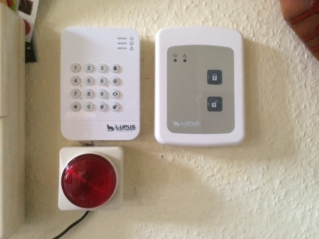

nachdem meine Familie gemeckert hat, es wäre schlecht bzw. etwas umständlich, zu erkennen, ob die XT1 scharf oder unscharf ist (habe die Zentrale an einer anderen Stelle als das Keypad), und ganz so Unrecht haben meine Leute ja nicht, habe ich eine Lampe unter dem Keypad installiert – läuft über die Funksteckdose unter Einstellung>Automation. Anlage unscharf/Licht aus – Anlage scharf/Licht an. Die Lampe hat rund 50 mm Durchmesser, und wenn sie an ist, hat der Flur etwas vom Rotlichtbezirk, aber niemand mault mehr. Diese Nutzung der Funksteckdosen ist vielleicht etwas unüblich, aber es funktioniert. Dies nur so am Rande.

Ach so, aber das ist kein Thema. Alles sicher- die Lanpe samt Gehäuse stammt von einem bekannten Hersteller. 2 Kabel mit Stecker anschrauben und ab in die Funksteckdose. Funktioniert super und meine Leute sehen auf Abhieb, dass die Anlage scharf oder eben nicht scharf ist. Das bekommt auch jemand ohne eine elektrofachliche Qualifizierung hin. Ich hätte natürlich auch eine Stehlampe in die Funksteckdose stecken können (hahaha), aber das wäre nicht so gut gekommen. Fest steht, dass man sich halt mit der Lupusanlage, dem Zubehör und den Einstellmöglichkeiten durchaus auch behelfen kann.

Also, wenn es dunkel ist, scheint das rote Licht durch die Fenster über meiner Haustür. Aber es gibt sicherlich auch wetterfeste Lösungen die Außen angebracht werden können. Das sind der Fantasie keine Grenzen gesetzt.

ich weiss nicht, warum es Emilian nicht hinbekommt, zu schreiben, dass es bedenklich ist, wenn man von außen den Zustand der EMA erkennen kann. Ist doch ziemlich bedenklich, wann ein potentieller Einbrecher von außen sieht, ob die Anlage scharf oder unscharf ist, oder?

du hast vollkommen Recht - da hatte ich jetzt die ganze Zeit wohl ein Brett vor dem Schädel. Klar ist es dämlich, so potenziellen Einbrechern den Alarmstatus anzuzeigen. Habe ich ehrlich nicht bedacht. Also, Mistvirschlag mit dem Kontrolllicht draußen, obwohl vielleicht auch nicht. Bin ich zu Hause, ist das Licht aus, sonst an. Aber das sollte jeder für sich selbst entscheiden. In meinem Falle ist es nicht auf Anhieb ersichtlich, was das Licht bedeutet, also lasse ich es so, bis ich vielleicht auf eine dezentere Lösung stoße. Dennoch, danke für den Hinweis.

So, und nun denke mal nach, woran man erkennt, dass Du im Urlaub bist.
Und wenn Du dann nicht alles richtig abgesichert hast, kann es nach dem Urlaub zu einer großen Überraschung kommen.
Und wenn Du zu Hause bist, willst Du keinen Schutz gegen unerwünschte Besucher haben? Oder leuchtet das Lämpchen nur bei "Extern scharf"?

Wobei man für das ganze Thema auch mal bedenken sollte, wenn ein Keypad außerhalb des Sicherungsbereiches montiert ist, damit man die Zwangsläufigkeit gewährleisten kann, so kann auch jeder ungebetene Gast den Status der Anlage prüfen. Ein Tastendruck genügt. Ist dies eigentlich bei allen Herstellern so oder ist dies Lupus eigen? Oder konstruiere ich jetzt ein Sicherheitsproblem, wo keines ist?
Also ich finde diese Lösung grundsätzlich gut, da die Lampe im Sicherungsbereich hängt und ggf. kann man diese noch etwas "leiser" gestallten, so dass von außen keine Einsicht möglich ist, dann ist doch alles gut.

das Stichwort hierzu lautet: Dunkelsteuerung !
Ein potentieller Täter soll von Außen nicht erkennen können ob eine Anlage Scharf, Unscharf oder gar außer Funktion (defekt) ist!
Aus ähnlichen Grund wird ja auch bei Bewegungsmeldern der Gehtest ausgeschaltet. Hier soll ein potentieller Angreifer nicht den Erfassungsbereich der Bewegungsmelder austesten können.
Bei professionellen Anlagen ist eine Abfrage ob Scharf, Unscharf, oder anstehenden Alarm am Bedienteil nur möglich durch eine Legitimierung etwa per Datenträger oder/und Code.
Btw. was ist wenn deine Anlage scharf geschaltet wurde und dann die Lampe kaputt geht oder der Strom an der Funksteckdose ausfällt falls Du diese über das Stromnetz betreibst?
