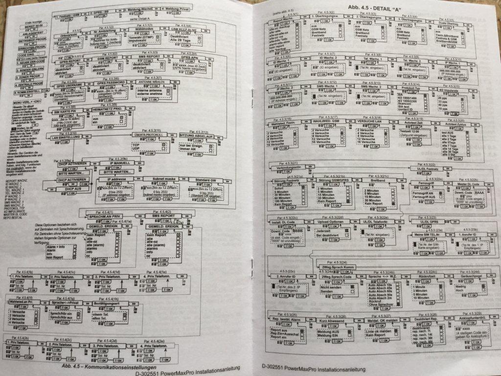

leider, leider kann ich diesen punkt in den telefoneinstellungen nicht finden
anbei ein pic von der original Installationsanleitung.
Wie kann das sein?
DANKE für die Hilfe, mcx600
21-06-2015, 10:31
RE: Powermax pro ohne Telefonleitung nur mit GSM
Ist das Gsm modem schon mal gelaufen?
Ansonsten in detail A beschrieben

ich habe gerade nochmal bei einer Anlage die Einstellungen überprüft. Es ist defintiv so, dass über die Option Detail A die Festnetztelefonie abgeschaltet werden kann.
GSM Report: nur GSM und dann ist über den primären Übertragungsweg auch GSM anzuwählen.
zweiter Übertragungsweg aus = keine Anwahl über Festnetz.
Natürlich musst du nicht in die Betreiberprogrammierung, sondern in die Errichterebene.
Meldung an Wachdienst - GSM
Dann Wachdienst wieder aus.
Dann Meldung an privat.
Dann wird es funktionieren.
