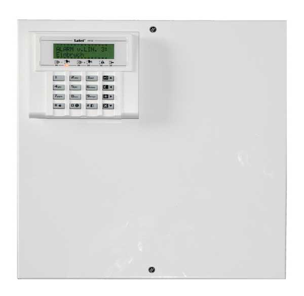

Kennt das Teil jemand?
Wählgerät Gabriel Klingt gutTongue
Wohl mehrere Posaunen des Erzengels für die Alarmierung verwendetBig Grin
24-07-2015, 09:07
RE: Terxon MX für Einfamilienhaus
Sorry, nie gesehen. Auch die Platine schaut nicht nach den üblichen Verdächtigen aus.
Schäppchen ists aber auch nicht...Tongue
Nachtrag: ist das ein Satel???
24-07-2015, 10:13
Aber was der Gabriel für Posaunenstücke spielt.:rolleyes
universell einsetzbares AWUG und AWAG
8 unabhängig konfigurierbare Telefonnummern
12 frei konfigurierbare Kanäle (erweiterbar bis 30)
PSTN, Dual-GSM, GPRS, Mail, SMS, Sprache integriert
Fernwartung, Fernabfrage und fernsteuerbar
Noch dazu ein Display, bringt auch eine Note von persönlich, mit Gesicht.
Sowas würde meine LX sofort heiraten.Big Grin
PS: Satel, ja möglich. Kommt ja aus der Ecke.
Wer hat sowas schon verbaut?
24-07-2015, 10:18
Eierlegende Wollmilchsau halt...Big Grin
