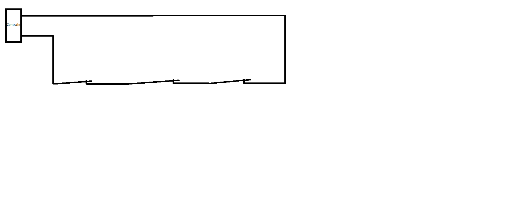

Hallo!
Ich habe eine Complex 400H im Einsatz. (Bin Elektroinstallationstechniker und habe die Anlage selbst in Betrieb genommen.)
Nun wurde die Anlage erweitert (mehrere Innensirenen) und ich würde gerne die Sabotagemeldegruppe (zwecks höherer Sicherheit) mit Widerständen versehen. Die Sabotagelinie besteht hier in meiner Skizze aus 3 Öffnern. Kann mir bitte jemand sagen welche Widerstände ich für die 3 Öffnerkontakte einbauen muss bzw. wie ich die Linie dann parametrieren muss.
Unter CompasX können unter MASTER - Eingänge - Meldergruppe die Abschlusswiderstände sowie die Stichleitungstoleranz programmiert werden. Was muss hier dann eingestellt werden?
Bei der Lieferung der Zentrale waren Widerstände dabei allerdings weiß ich nicht genau ob die ausreichen oder ich andere Widerstände noch benötige.
Vielen lieben Dank für eure Hilfe.
lg

Es gibt mehrere Varianten.
1. Die Einfache: in die letzte Sirene 10k einbauen. Dadurch sind Kurzschlüsse und Leitungstrennungen bei ordentlicher Leitungsführung nicht möglich.
2. Die Sichere: Du packst in jede Sirene einen 2k5 rein, wären also bei dir drei. Da du auf 10k kommen musst (gibt einen Widerstandswert 6k8 zur Auswahl, der ist aber extrem knapp im Widerstandsfenster), musst du noch einen vierten 2k5 einbauen, z.B. in der Zentrale. Dann 10k einstellen in der Anlage und die Toleranz auf 10% runterdrehen. Es gibt zwar die Möglichkeit, die Anzahl der Stichleitungen auf 3 zu setzen, nur ist man dann entweder zu knapp am Limit oder fängt mit zig Widerstandswerten an.

Hallo!
Vielen Dank für die Rückmeldung.
Bedeutet das wenn ich dann in die letzte Sirene einen 10k Widerstand einbaue, dass ich dann den Ablusswiderstand auf 10k und die Stichleitung auf 1 (+-40%) stellen muss???
16-07-2015, 16:35
RE: Complex 400H Sabotageschleife mit Widerständen
Ja.
Sind noch weitere Linien ohne Widerstand ausgeführt?
Ich empfehle auf jeden Fall bei jeder Linie einen Abschluss Widerstand.

Hallo!
Danke für die Rückmeldungen. Habe derzeit 10k Ohm Widerstände an den Meldegruppen im Einsatz. Bei der sabotagelinie sollen diese nun eingebaut werden. Die Anlage ist erst seit ca 1 Monat in Betrieb. Jedoch war mir die Einstellung (Stichleitungstoleranz) im Bezug zu den verwendeten Widerständen nicht ganz klar.
