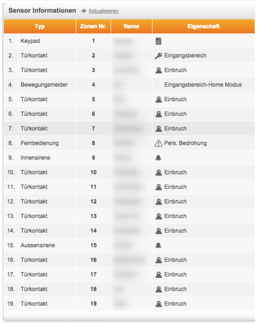

ich stelle mir gerade die Frage, ob Sirenen, Keypads und Fernbedienungen auch zählen, wenn es um die maximale Anzahl von 20 Sensoren geht?
Schon mal vielen Dank für das Feedback.
Mit freundlichen Grüßen
Roland
PS: Als Anhang mal meine aktuelle Ausstattung, verbunden mit der Frage: Wieviele Sensoren gehen noch?
Anhang auf Nutzerwunsch entfernt

So, hier nun der richtige Anhang!

Schau Doch einfach mal ins Handbuch, bzw. in den Verkaufsprospekt? Soweit ich das nämlich noch aus dem Kopf weiß, sind bei LUPUS, die Sirenen, Funksteckdosen, Fernbedienungen, Relais, etc. keine Sensoren im Sinne der "normalen Melder". D.h. Du hättest noch 3 Melder "frei".

Auch ich habe mich jetzt mal an den freundlichen Support von Lupus gewandt und erfahren: Keypad, Fernbedienung und Sirene zählen als Sensoren im Hinblick auf die maximale Anzahl von 20 Sensoren.
D.h. wenn in der Übersicht: Sensoren > Liste der 20 Eintrag erreicht ist, ist Schluss.
Das ist jetzt also ein bisschen unglücklich für mich gelaufen, denn eigentlich wollte ich noch 4 weitere Sensoren integrieren.

evtl. kannst Du ja mehrere drahtgebundene Sensoren an einen Sensoreingang hängen, z.B. eine Fensterfront mit drei Fenstern würden nur einen Platz in der Sensorliste belegen.
Bei dieser Lösung weiß man allerdings nicht, ob das linke, mittlere oder rechte Fenster offen ist/aufgebrochen wurde.

Stimmt, da hat mr. ala natürlich Recht. Wenn Du sogenannte Linien bilden kannst könntest Du tatsächlich mittels dieses Sensoreingangs mehrere Fenster überwachen. Allerdings funktioniert das nur, wenn Du die Fenster mit drahtgebundenen Magnetkontakten ausrüstest. Die möglicherweise schon vorhandenen Funkkontakte funktionieren damit nicht mehr.

Du kannst an dem Sensoreingang NO oder NC anschließen. es ist eine "Notlösung" um die nicht mehr vorhandenen Sensoranschlussmöglichkeiten zu "erweitern". Hätte man das Projekt vorher richtig projektiert oder wenn man davon nur geringe Ahnung hat, einen professionellen Errichter hinzugezogen, dann hätte man das Problem nun halt nicht. Nur billig ist halt nicht immer Günstig. Von daher wirst Du wenig andere Möglichkeiten haben. entweder lässt Du es wie es ist oder Du erweiterst mit diesem "Trick" oder steigst um auf die XT 2.

Hätten nicht auch fuer die Kellerfenster Sensoren eingespart werden können - sagen wir z. B. drei und dafür ein Bewegungsmelder eingesetzt werden können? Wären zwei Sensoren gespart. Dann noch die App, statt Remote, und es ist noch ein Sensor gespart.
