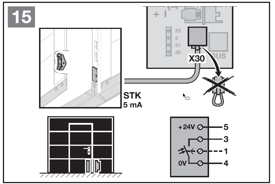

habe eine Complex400H im Wohnhaus und möchte die Garage nun auch einbinden. In der Garage soll ein Türmodul 410 von Telenot verbaut werden.
Zum Schutz gegen Fehlalarme sollen die el. Garagentorantriebe im bei Scharfschaltung deaktiviert werden. Ich habe Hörmann Antriebe und da kann man z.B. eine Lichtschranke / oder Magnetkontakt für Schlupftüre anschliessen. Diesen Eingang des Antriebs möchte ich über das Türmodul 410 ansteuern und so den Garagentorantrieb deaktivieren.
Hat jemand so ein Problem schon einmal gelöst?
Habe das Schaltbild aus der Hörmann Anleitung einmal angehängt.
Danke+Gruß
Tom

Hallo, klar das geht. Ob direkt mit dem CL 410 oder mit einer zusätzlichen Relaisplatine hängt von den exakten Spezifikationen der Ein-/Ausgänge Deiner Torsteuerung ab (Potentialfrei? Benötigte (Steuer-) Spannung V, mA/A etc)).
Falls Du das selbst machen willst und nicht über fundierte E-Technik Grundlagen und/oder mit EMZ/Telenot hast rate ich Dir dringend davon ab. Das geht schnell in die Hose und Du zerstörst Dir Deine schöne Anlage (oder zumindest das Comlock 410) durch zu hohe Schaltströme etc...
Auch de Parametrierung der Complex setzt in jedem Fall Erfahrung voraus.
Also dann lieber den Fachmann machen lassen und über die tolle Anlage freuen :-)
Viel Erfolg!
EDIT sagt: Wir machen das bei Rolltoren meist über den Not-Aus Eingang der Steuerungen. Stromfrei schalten über einen längeren Teitraum mögen viele Steuerungen nicht...

Für die Zwangsläufigkeit sollte sichergestellt werden, dass das Tor zum schärfen geschlossen sein muss. (z.B. Rolltor MK).
Zum deaktivieren des Antriebs reicht dann eigentlich ein pot-freier Relaisausgang der Zentrale. Der muss deinem Antrieb bei scharf eigentlich nur vorgaukeln, dass die Schlupftür offen ist. Bei Schlupftür offen sollte das Tor eigentlich nicht mehr laufen. Bei der Lichtschranke kann es sein, dass das Tor noch hochfährt. (ich kenne jetzt den Hörmann Antrieb nicht so genau, aber bei manchem Hersteller ist das so).

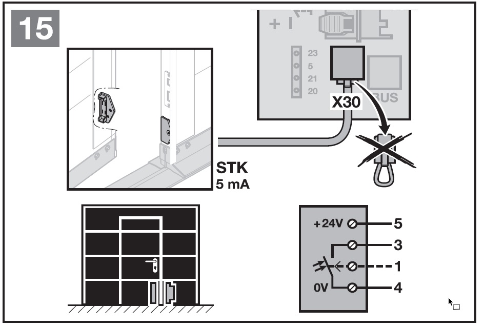

Zu der Schlüpftürschnittstelle von dem Hörmann-Antrieb hab ich folgendes gefunden:
Schließen Sie nach Masse (0 V) schaltende Schlupftürkontakte wie
in Bild 15 gezeigt an. Durch das Öffnen des Schlupftürkontaktes werden Torfahrten sofortangehalten und dauerhaft unterbunden.
Ist es möglich, solch eine Ansteuerung mit dem TÜrmodul 410 zu realisieren? Meines Wissens hat das 410 zwei Spulenausgänge. Kann man die dafür verwenden?
Danke für Eure Hilfe!

Dann sollte im jetzigen Zustand Deines Torantriebes eine Brücke eingelegt sein.
Da fließen auch kein Ströme. Relaiskontakt--> Öffner bei scharf erfüllt Deine Funktion.
