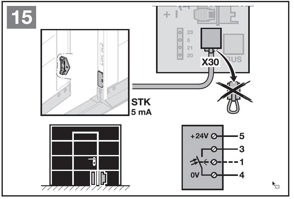

habe eine Complex400H im Wohnhaus und möchte die Garage nun auch einbinden. In der Garage soll ein Türmodul 410 von Telenot verbaut werden.
Zum Schutz gegen Fehlalarme sollen die el. Garagentorantriebe im bei Scharfschaltung deaktiviert werden. Ich habe Hörmann Antriebe und da kann man z.B. eine Lichtschranke / oder Magnetkontakt für Schlupftüre anschliessen. Diesen Eingang des Antriebs möchte ich über das Türmodul 410 ansteuern und so den Garagentorantrieb deaktivieren.
Hat jemand so ein Problem schon einmal gelöst?
Habe das Schaltbild aus der Hörmann Anleitung einmal angehängt.
Danke+Gruß
Tom

Zu der Schlüpftürschnittstelle von dem Hörmann-Antrieb hab ich folgendes gefunden:
Schließen Sie nach Masse (0 V) schaltende Schlupftürkontakte wie
in Bild 15 gezeigt an. Durch das Öffnen des Schlupftürkontaktes werden Torfahrten sofortangehalten und dauerhaft unterbunden.
Ist es möglich, solch eine Ansteuerung mit dem TÜrmodul 410 zu realisieren? Meines Wissens hat das 410 zwei Spulenausgänge. Kann man die dafür verwenden?
Danke für Eure Hilfe!

(01-09-2015 10:26)tom_1 schrieb:  Zu der Schlüpftürschnittstelle von dem Hörmann-Antrieb hab ich folgendes gefunden:
Dann sollte im jetzigen Zustand Deines Torantriebes eine Brücke eingelegt sein.
Da fließen auch kein Ströme. Relaiskontakt--> Öffner bei scharf erfüllt Deine Funktion.
