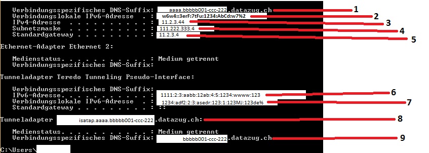

Ich habe seit letzter Woche eine XT zwei in Betrieb. Setup und Programmierung der Anlage und Installation + Anlernen der verschiedenen Melder war kein Problem.
Ich tue mir aber schwer mit dem Einrichten des Fern-Zugriffs per Internet auf die XT2…. Da ich kein IT Profi bin, erhoffe ich mir nun Unterstützung aus dem Forum.
Hier zuerst meine IP-config Informationen (natürlich nur alles Beispiel Angaben!)
Hier die Seite von Lupus für die Einrichtung einer DNS Adresse
Was welche Angaben (nummeriert von 1 bis 9) der IP-config von mir muss ich nun bei der Lupus DNS Einrichtungs Seite (Feld A und Feld B) eingeben???
Was muss ich sonst noch beachten bei der Einrichtung?
Vielen Dank im Voraus für Eure Hilfe!!!!!

das liegt vielleicht daran, dass du mit relativ wenig Info rüberkommst.
So wie ich das interpretiere, wohnst du in der Schweiz
Wie das dort funktioniert, kann ich dir nicht sagen.
Auch kann keiner wissen, wie dein Router ausschaut.
Vielleicht wäre es sinniger, direkt an den lupus support zu gehen.
Aber gebe denen gleich
den Netzanbieter
deinen verwendeten Router
deine eingerichtete Lupus-ddns.adresse.
wenn dein Netzbetreiber dir eine feste ip gegeben hat, brauchst du keine ddns adresse.
Trotzdem muss innerhalb des Routers der Port/ die Ports weitergeleitet werden.
also mehr Info bitte, dann kanns vielleicht auch was werden.
