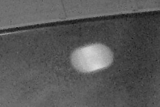

bei Infrarotbeleuchtung treten immer wieder merkwürdige "Erscheinungen" auf. Es sind keine Reflexionen oder Insekten.
Manchmal ein einzelner fliegender Kreis, manchmal viele davon von unterschiedlicher Größe. Letzteres sieht ähnlich aus wie ein Schneegestöber im Scheinwerferlicht des fahrenden Autos.
Die Objekte scheinen rund zu sein, aufgrund der Bewegung werden sie oval abgebildet.
Ist nicht erst in der Garage, sondern war auch schon beim Testbetrieb in der Wohnung. Erzeugen dann auch Bewegungsalarm.
HuhHuhHuh
Hat jemand eine Erklärung?

das sind definitv kleine Insekten. Durch das Bildrauschen ist die Kamera schon im Wartemodus und löst durch den Shit aus. Klarer Fall von zuwenig Licht.
Wobei für diese Entfernung in der Garage das Bild gelinde gesagt scheisse ist.
Was da nicht stimmt, kann ich dir aus der Ferne nicht sagen. Jedoch ist da schwer was nicht in Ordnung. Bei der Entfernung muss das Bild glasklar sein.
Hast du an den Kameraeinstellungen gespielt oder das Umschaltverhalten beeinflusst?
So ein Bild kenne ich von meiner 30 Euro Billigkamera.

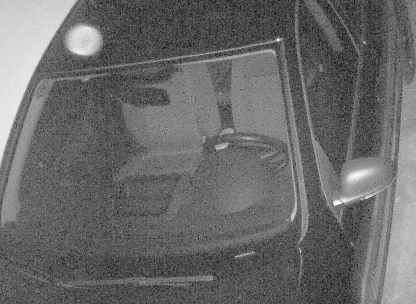

Die einzige Änderung: ich habe WDR eingeschaltet. Hier mal 2 jetzt erstellte Testfotos. Fotos original 1920x1080 mit etwas Beschnitt.
Fotos entstanden in der unbeleuchteten geschlossenen Garage.
WDR hatte ich wegen der Gegenlichtsituation durch das Tor (wenn geöffnet) eingestellt.
Das ist niederschmetternd.
Könnte es an der (Original) Firmware liegen? Ist noch die V5.2.0 build 140721 !
Oder ist die Kamera B-Ware

das Foto 2 ist schon realistisch
die Kante an der Windschutzscheibe ist glatt.
Ich habe gerade gesehen, dass das die 3 mp sein soll.
Die braucht gegenüber der 1,3 mp ungefähr das doppelte an Licht, um ein annähernd gleiches scharfes NachtBild zu bekommen.
Da aber nur der Chip die 3 mp kann und der Rest das gleiche Equipment ist, ist die 3mp bei uns nur die erste Wahl, wenn die Bilder am Tag besser sein müssen als in der Nacht. Sollen die nachtbilder die Präferenz bilden, setzen wir die 1,3 mp ein.
Ohne zusätzliches Ir licht im gleichen nm Bereich wirst du keine besseren Bilder bekommen.
Das ist keine B-ware und auch die Firmware hat damit nichts zu tun.
Das ist das was die Kamera kann. Eben auch für diesen Preis.
Willst du mehr , zahlst du mehr Big GrinBig GrinBig Grin
Mir erschliesst sich nicht, was die Kamera da leisten soll. Ein 3 mp Bild auf einem ruhenden Auto. Wers braucht.
Interessant wäre noch zu wissen, ob das der Sub- oder der MAINSTREAM IST.
Vielleicht liegts einfach nur am umschalten. Lightbulb

Dann liegt also kein Defekt vor, das ist ja schon mal gut Smile
Habe gerade noch mal in der Liveansicht und Video/Audio-Konfiguration nachgesehen. Es ist schon "Main-Stream" eingestellt. Im Sub-Stream ist die Qualität schlechter, verwaschener, unschärfer.
Ist WDR ausgeschaltet, ist der "Ufo-Effekt" etwas besser. Je höher der Prozentsatz wird, desto mehr Flieger.
Ich werde mal die beste Kompromiseinstellung Nacht / WDR / offenes Garagentor versuchen auszutesten.
Eventuell wäre ja noch ein LED-Strahler über Bewegungsmelder zur Gegenlichtmilderung eine Option.

(02-10-2015 12:57)safety4all schrieb:  Trotzdem fliegen immer wieder Ufos durch das Bild! Confused
Das sind Insekten und oder Staubpartikel in geringer Entfernung zur Kamera. Diese werden von den IR´s direkt angestrahlt. Das kannst du praktisch nicht verhindern.
Gerade jetzt wenn es kälter wird, zieht es die in die wärmere Garage. Gerade wenn du auch noch ein warmes Auto als Lockmittel reinstellt.
Die Kamera macht alles richtig.
Die "Bewegungserkennung" halt eine einfache Kontraständerungsfeststellungsüberwachungsfunktion, ist damit überfordert und löst direkt einen Alarm aus.
Also guten externen Dualen Bewegungsmelder setzten und damit die Signalisierung machen. Oder halt mit den Auslösungen leben.
An der Farbtoneinstellung kannst du lange drehen, die gilt nur wenn die Kamera eine NTSC Kamera ist.
Mit Kameraeinstellungen bekommst du das nicht in den Griff.
