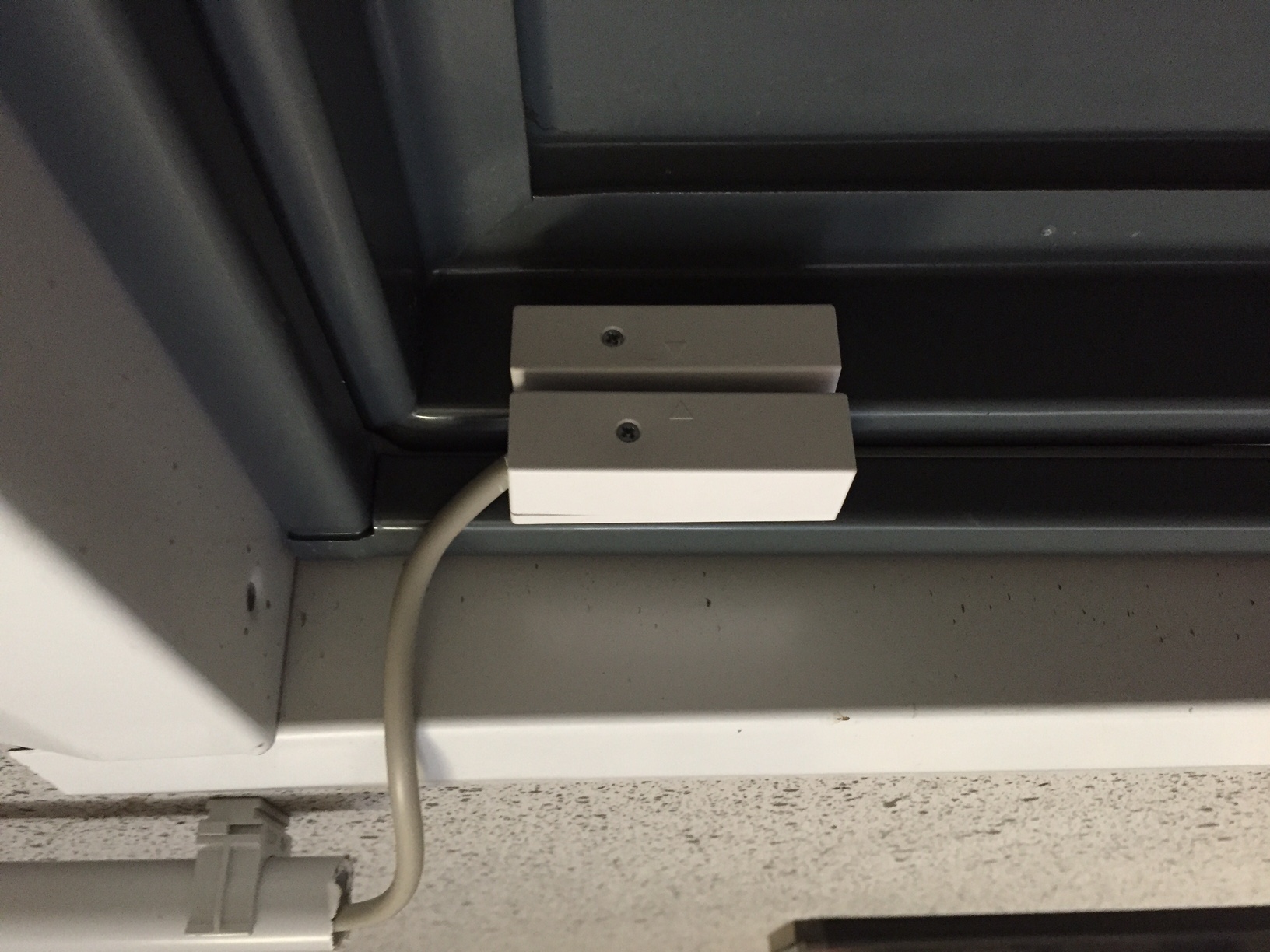

An meiner Garage ist hinten eine Blechtür wie sie vermutlich zu tausenden in Deutschland zu finden ist, daher ist mein Problem wohl auch nicht so unüblich.
Vorne am Garagentor ist ein Bewegungsmelder JA-150P, welcher in Richtung Garagenende zeigt (dort ist die Tür).
Das Tor ist zusätzlich mit einem Öffnungsmelder JA-181M versehen.
Jetzt habe an den zweiten Eingang des JA-181 eine weiteren Öffnungsmelder angeschlossen. Hierfür habe ich einen Satel S-4 Melder mit Sabotagekontakt verbaut. (Siehe Foto).
Das Problem ist: montiere und messe ich den Kontakt, ist alles prima.
Spätestens am nächsten Tag reagiert der Kontakt nicht meh.
Meine Theorie wäre eine Magnetisierung des Bleches unter dem Melder, sodass auch ohne Magen der Kontakt aktiviert bleibt.
Wie habt Ihr das Thema gelöst? Mechanische Melder? Es sollte ja wie eingangs geschildert nicht so selten vorkommen.

Unterlagplatten, MK und Magnet weiter vom Metall entfernen.

es gibt spezielle Kontakte für Stahltüren. Die haben größere Reedkontakte die mehr magnetische Flussdichte brauchen, daher ist auch der Magnet selbst größer.
Dadurch wird verhindert, das die schwache Magnetisierung der Tür den Kontakt aktiv halten kann.
Ob Satel sowas hat, kann ich dir leider nicht sagen.

Du hast den MK an den Eingang IN 2 angeschlossen?
Der Eingang ist auschließlich für Jalousiemanipulationen vorgesehen. Öffne deinen Magnetkontakt 3x in 5 Sekunden und er wird funktionieren...Cool
Dein zusätzlicher MK muss in Reihe zu dem Kontakt an IN 1 angeschlossen werden! Und - abgesehen von den durchaus richtigen Vorschlägen zur Abstandsisolierung durch Distanz zum Metallrahmen wird immer wieder gerne übersehen, wie wichtig Edelstahl- oder Messingschrauben langfristig bei der Befestigung von Magneten auf Metalluntergründen sind.

Muss ja nicht Satel sein, der war halt gerade verfügbar und hatte zusätzlich den Tamper-Kontakt der sich am JA-181 anschließen lässt.
Hast Du irgendwelche Empfehlungen?
Zweiter Eingang ist falsch formuliert.
IN1 ist schon richtig und auch die Parametrierung des JA-181 ist OK.
Hat mich auch einige Nerven gekostet, bis ich das "gerafft" habe.
Es ist so, das der Kontakt bei der Installation sauber läuft, auch die Zentrale zeigt die richtigen Zustände an. Nur nach einiger Zeit (Minuten / Stunden) [Spekulation AN] scheint der Rahmen magnetisiert zu sein [Spekulation AUS] und die Öffnung wird nicht mehr angezeigt.

der Kontakt B-3A wäre hier richtig gewesen
http://www.satel.pl/de/produktid/796
Alternativ, wie schon erwähnt, den Abstand zum Metall durch Kunststoffunterlagen vergrößern sofern das baulich möglich ist.
