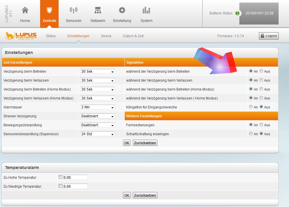

hast du vielleicht eine längere Ausgangsverzögerung aktiviert?
Zentrale -> Einstellungen -> Verzögerung beim Betreten / Verlassen ?
Du kannst den Signalton auch austellen in der Spalte daneben.

Habe es selbst gefunden .....
Es piept solange wie die Verzögerung eingestellt ist.
01-01-2016, 22:30
RE: XT1 piepst nach scharfschaltung ununterbrochen
Das kann man einstellen. Guckst du Bild anbei
