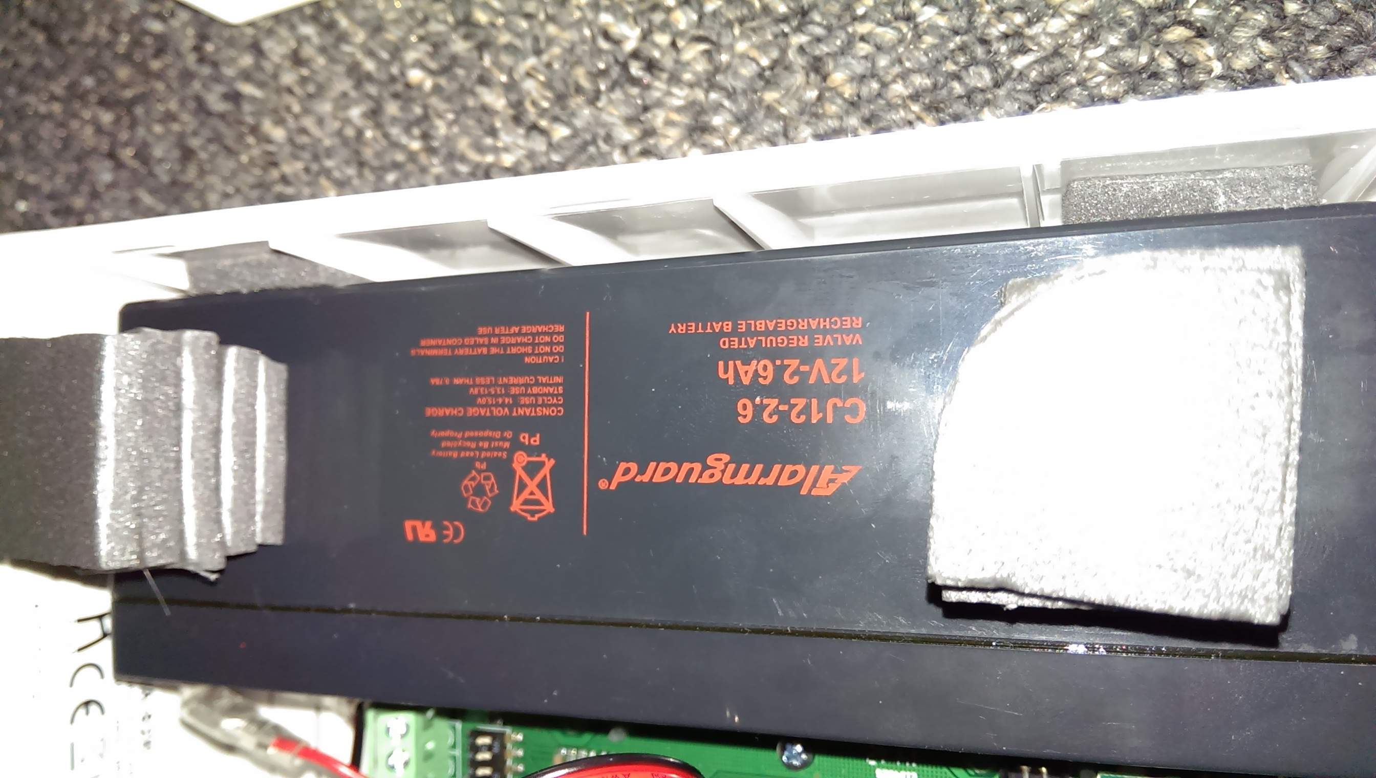

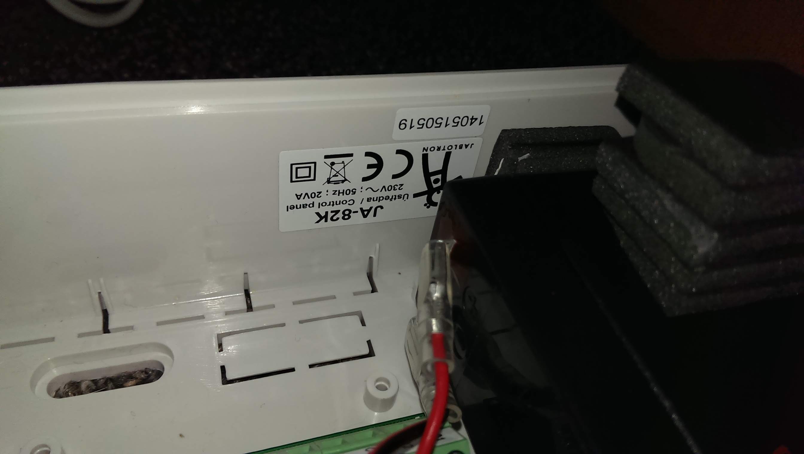

also ich habe dazu Schaumstoffpads genommen (einseitig klebend).
Diese dann links und rechts an der Batterie so stramm eingebunden,
das sie nicht hin und herwackeln können.
Dann hinten zur Rückwand ausgepolstert und zum Deckel hin, so dass
die Batterie nicht aus den kleinen Haltenasen rutschen kann.
Wenn ich den Deckel schliesse drückt sie über die Pads die Batterie sanft auf den Boden.
Ich kann das Teil jetzt hin und herschütteln ohne das es rappelt.
Ich hab da mal 2 Bilder angehangen.
Hoffe man kann daraus was erkennen.
Gruß Chris
