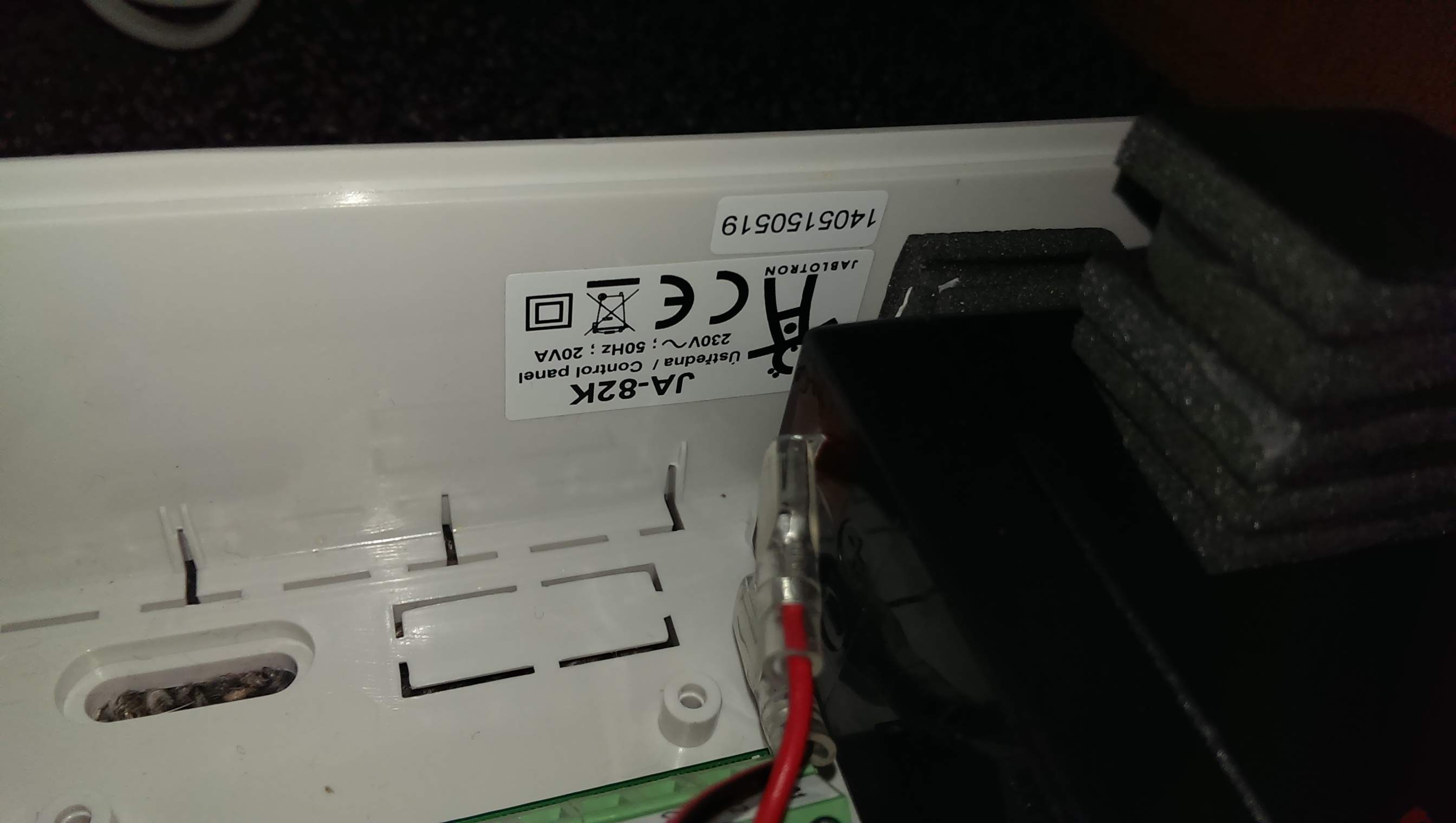

Guten Tag,
wie habt Ihr die Akkubefestigung in der Zentrale 8200K gelöst. Der 2.6Ah Akku ist bei mir nur mit 2 doppelseitigen Klebepads befestigt, die aber von Anfang an nicht gehalten haben. Da die Anlage sonst recht solide ist, nehme ich an, dass ich irgendwo etwas überlesen habe, wie der Akku befestigt werden muss. Ich kann keine Schraubaufnahmen entdecken. Danke im Voraus. |

Hi Thomas,
also ich habe dazu Schaumstoffpads genommen (einseitig klebend). Diese dann links und rechts an der Batterie so stramm eingebunden, das sie nicht hin und herwackeln können. Dann hinten zur Rückwand ausgepolstert und zum Deckel hin, so dass die Batterie nicht aus den kleinen Haltenasen rutschen kann. Wenn ich den Deckel schliesse drückt sie über die Pads die Batterie sanft auf den Boden. Ich kann das Teil jetzt hin und herschütteln ohne das es rappelt. Ich hab da mal 2 Bilder angehangen. Hoffe man kann daraus was erkennen. Gruß Chris Murphys Law: Man hat niemals Zeit, es richtig zu machen, aber immer Zeit, es noch einmal zu machen. |

Hallo Thomas,
die serienmäßige Akku-Befestigung ist wirklich etwas murksig. Ich habe 2mm starke PVC-Winkel auf die vorhanden zylindrischen Dome der Gehäuserückwand geschraubt. Abstand so, das der Akku genau dazwischen passt (man muss einen Winkel dazu etwas aussparen). Befestigung des Akkus dann mit einem Klettband, welches Halter samt AKKU umschlingt. Der Akku sitzt hervorragend und ist sehr gut austauschbar. Gruß Jürgen |

Hi Jürgen,
top. Das ist natuerlich eine sehr saubere Lösung. Wenn auch so bei der OASIS alles stimmt, hat man bei der Batteriebefestigung nicht wirklich viel nachgedacht. Aber was solls. Selbst ist der Mann ;-) Und wie man sieht gibt es hier auch sehr praktikable Lösungen. Gruß Chris Murphys Law: Man hat niemals Zeit, es richtig zu machen, aber immer Zeit, es noch einmal zu machen. |
