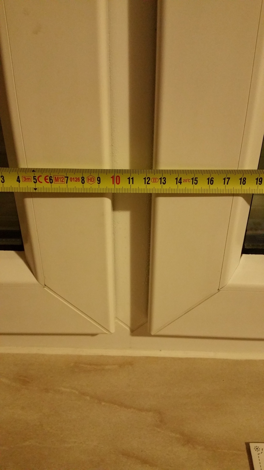

ich möchte mich und mein Projekt vorstellen und um konstruktive Vorschläge, Erweiterungen, Anmerkungen .... ersuchen.
1. Beschäftigt in der Mobilfunkbranche mit Programmier- und Elektronikkenntnissen
2. Nachrüstung eines ca. 20 Jahre alten EFH mit drahtgebundenen Meldern an Türen und Fenstern.
Das ist natürlich mit viel Arbeit verbunden und wird daher im DIY gemacht Smile
Was ich berücksichtigen möchte :
• Bewegungsmelder sind wegen Haustier nur eine Option für die Zukunft
• möglichst unauffällige aber sabotagesichere Magnetkontakte auch bei den Doppelflügelfenster(türen) - siehe Foto
• Scharfschaltung über Funkfernbedienung oder ev. RFID Reader bei der Haustüre
• Kontrollmöglichkeit Scharfschaltung von außen
• Bedienteil und Statusanzeige im Schlafzimmer
• Zentrale versteckt im Nebenraum
• Obergeschoß bleibt vorerst ungesichert, weil der Zugang nur mit Leiter ins OG. möglich ist
• Zu kompliziert zum Bedienen darf es nicht werden, es sind 2 Volks(Grund)schulkinder im Haus, die werden dann selbst öffnen müssen (evt. Verbindung elekt. Türöffner/ Alarm Scharfschlaltung)
• Sirene Außen nur optional
• Kabel möchte ich wenn möglich dieses verwenden
• https://www.conrad.at/de/netzwerkkabel-c...04040.html
da muss ich nicht allzu viel einstemmen
• Realisierungszeitraum im Sommer 2016
Die ersten Fragen wären mal :
1. ist das Konzept so brauchbar ?
2. Ist das Kabel dafür verwendbar ?
3. Welche Hardware (Melder, Sirenen und Zentrale) sollten idealerweise verwendet werden ?
Mit diesen Infos möchte ich dann gerne die Ausführungsplanung machen.
Vielen Dank an alle, die sich daran beteiligen Smile

Also ohne jetzt ins Detail zu gehen, würde ich nochmals über das OG nachdenken. Ohne Bewegungsmelder, die ja nicht gehen bei Dir, hast Du keine Rückfallebene. Daher muss JEDER Zutritt sicher detektiert werden.
Wenn jemand doch übers OG einsteigt könnte er sich sonst ungehindert im ganzen Haus bewegen.
Ich persönlich würde ohne Fallenüberwachung sogar GBM vorsehen.
Die Bedienung durch grundschulkinder sehe ich als recht unproblematisch an, so technikaffin die Generation ist. Ich würde das wahrscheinlich über Codeeingabe regeln. Dann ist es nicht so tragisch wenn mal ein Schlüssel verloren geht. Mit RFID ist es aber für Kinder einfacher. Muss man selbst entscheiden, Du kennst Deine Kinder selbst am Besten.

Bei dem von Dir ausgeguckten kabel hätte ich Bauchschmerzen. Ist Litze und mit 0,11mm² etwas schwach auf der Brust. Wenn Dir da mal eine Litze abbricht, dann stemmst Du nochmal ein kabel in die Wand.

Hi, danke für die raschen Antworten,
die GBM für die paar Fenster im OG werde ich vorsehen.
Beim Kabel wollte ich wegen der dünnen Litzen das jeweilige Adernpaar miteinander verbinden, dann hätte es 0,22 mm². Ich werde aber nach alternativen Suchen Huh
Welche Kenndaten hat den ein "aktuelles bzw. zukunftsicheres" Kabel ?? Ich werde das Kabel nicht in Leerverrohrung verlegen sondern einputzen....
Brauchen die Alarmgeber eine andere Verkabelung ??
Beim Stöbern im Forum bin ich dann auf die in der Nähe der Haustür (innen - mit Auslöseverzögerung) montierte Codetastatur gekommen, das gefällt mir für Kinder usw. sehr gut, Hausherr und Frau werden zusätzlich einen Handsender bekommen. Cool
Als (für mich) ideale Lösung zur Statusanzeige von Aussen habe ich noch den Tipp mit Kurztastfunktion am Schlüsselschalter zur Statusabfrage (Schlüssel wird kurz getastet, LED zeigt Status) gefunden, wirklich notwendig scheint es mir jetzt nicht mir
Wäre sehr dankbar wenn mir jemand einen Tipp für die Hardware geben kann, mit der man das realisieren kann : Hybridanlage, Meldertypen, Alarmgeber (einen leiseren für eine Vorwarnung und die echt lauten für den worst case ...
Danke !

Ich hoffe, wir haben uns nicht missverstanden?! Die GBM meinte ich zusätzlich zum Grundschutz. Grundschutz bedeutet für mich Öffnungsmelder an ALLEN Fenster/Türen.
Statusanzeige aussen macht man eigentlich nicht, damit böse Buben nicht wissen, ob scharf oder unscharf. Braucht man auch nicht wirklich, solange eine gewisse Zwangsläufigkeit gegeben ist (Eingangsverzögerung oder Sperrelement). Wenn die Fernbedienung das hergibt, auch ok.
Für die Hardware gibt´s etliche Möglichkeiten. Die Terxon von Abus ist zwar schon ein wenig in die Jahre gekommen, ist aber zuverlässig.Die Jablotron Oasis ebenfalls, kann auch als Hybrid ausgebaut werden. Satel bietet auch einige Möglichkeiten.
