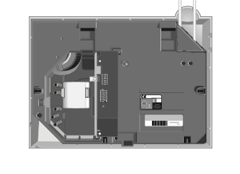

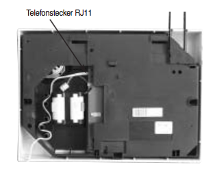

Ich habe ein gebrauchtes Haus gekauft, dort ist eine Daitem- Funkalarmanlage eingebaut. Ich kann zunächst nirgends erkennen, auch auf den Rechnungen der Vorbesitzerin nicht, um welches genauen Typ es sich handelt. Ich habe hierzu mal zwei Fotos erstellt, vielleicht könnt ihr mir ja weiterhelfen.

[Bild: foto1wxzjk5s823_thumb.jpg]
[Bild: foto2kt68hxdvpo_thumb.jpg]

Das ist eine DP1320 oder DP1321. Bedienungsanleitungen sind via Errichterregistrierung bei Daitem zu bekommen. Eventuell wird aber auch die Eingabe des DP 132 Suchbegriffs im Netz fündig...
