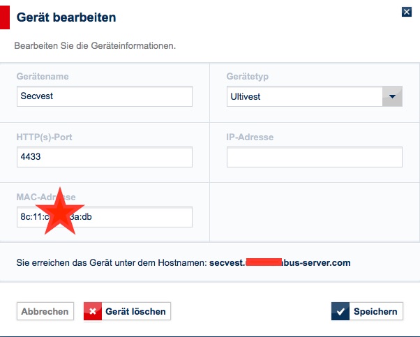

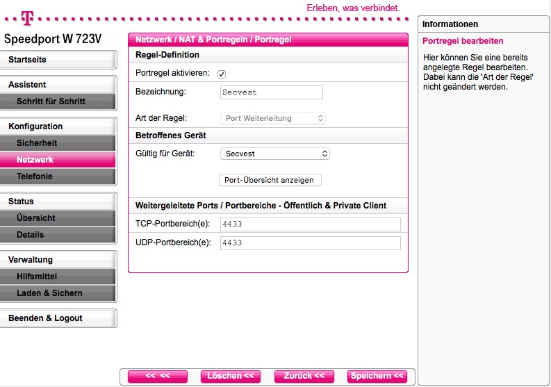

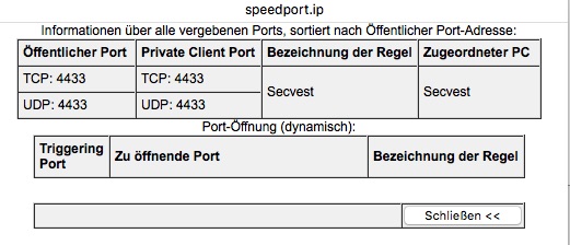

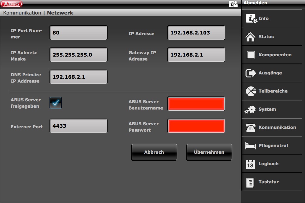

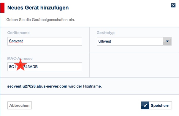

hier die Fotos....

dein erster fehler ist das du aus einer Secvest eine Ultivest machen möchtest.
Die Secvest findet sich bei richtig eingestellten Parameter, automatisch im Server.
Außerdem kannst du dem Speedport nicht vom Heimnetzwerk auf deine Secvest über den externen Link oder App zugreifen.

(16-02-2016 18:53)drache13156 schrieb:  dein erster fehler ist das du aus einer Secvest eine Ultivest machen möchtest.
Ich kann garnichts anderes wählen als eine Ultivest! Also, ich kann auch nicht nichts angeben!
16-02-2016, 18:56
RE: Secvest APP & ABUS-Server
die Zentrale findet sich von alleine im Server.
Lösche bitte alle daten für die Ultivest.

wenn du die Konfiguration der Port-Weiterleitung richitg eingegeben hast, dann findet sich die Secvest selbstständig im Server.
WICHTIG: ist die richtige Konfiguration der Zentrale und des Router.

Ganz einfach: du schaltest die Option "ABUS Server Freigeben" kur aus und loggst dich aus. Danach wieder einloggen und die Option aktivieren.
Die erste Registrierung findet wohl nur bei Aktivierung statt. Wenn es zu diesem Zeitpunkt nicht ging (z.B. weil die Konfig noch falsch war oder eine andere Anlage eingetragen war) geht es nicht, auch wenn das danach korrigiert wir.

Vielen Dank nochmal an alle! Mittlerweile hat es funktioniert! Der Bus Server hat die Secvest wirklich automatisch erkannt nachdem ich alles aus dem Bus Server gelöscht habe! Alles grün und über die App steuerbar! ;.) Danke nochmals!

Du hast schon recht, es wurde oft das Thema behandelt! Aber es war in den Beiträgen, welche ich gelesen habe nie die rede davon, das man die Daten des Abus Server nur an der Secvest alleine eingibt! Entweder hab ich das in der Errichteranleitung überlesen ( was ja durchaus sein kann!) oder es ist ansonsten wirklich schlecht beschrieben! Hätte ich gewusst das es so einfach ist... dann wäre das garkein Problem gewesen! Aber wiedersagt... es ist so wie es ist! Und jetzt geht es... und das ist gut so! ;-)
