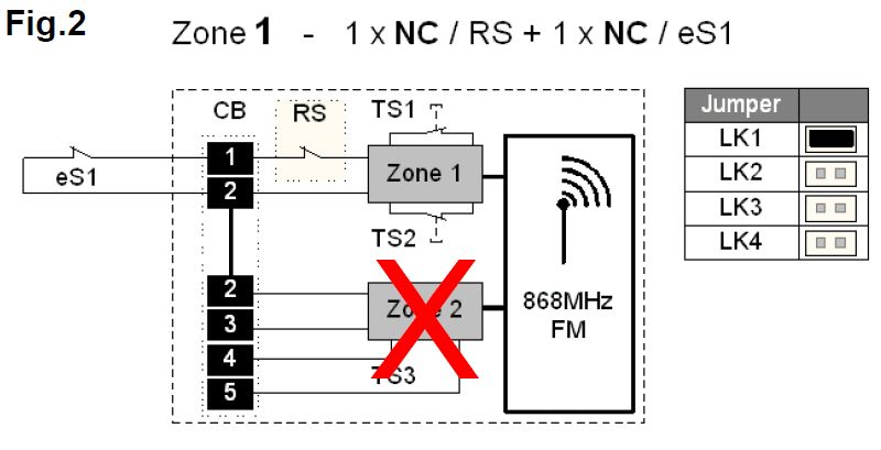

ich habe mal eine Frage. Ich habe mir einen Funkmelder CC und einen passiven Glasbruchsensor gekauft. Der Funkmelder funktioniert einwandfrei - beim Glasbruch bin ich mir nicht so ganz sicher. Ich habe das Ding ordnungsgemäß auf die Scheibe geklebt. Der Test mit dem 2 Euro Stück an die Scheibe schnippen (öfters hier beschrieben) funktioniert leider nicht.
Daher mal die Frage ob ich das Ding überhaupt richtig anklemmt habe? Ich habe die Kontakte wie in der Abbildung verwendet - also eS1 ist der Passive Melder. Ist das Richtig?Huh

Wenn du das so verdrahtet hast, wie in dem Bild dargestellt (also eS1 als Passiver Melder), dann dürfte das richtig sein.
Ist die Drahtbrücke entfernt worden?
Sind die Jumper alle richtig gesetzt?

Drahtbrücke ist entfernt.
Jumper sind richtig gesetzt
Geklebt mit Kleber der dabei war UHU Mini Glaskleber..
Was meinst Du mit Test Öffnungsmelder?? Der Funktioniert wenn ich das Fenster öffne bzw. auslöse..
