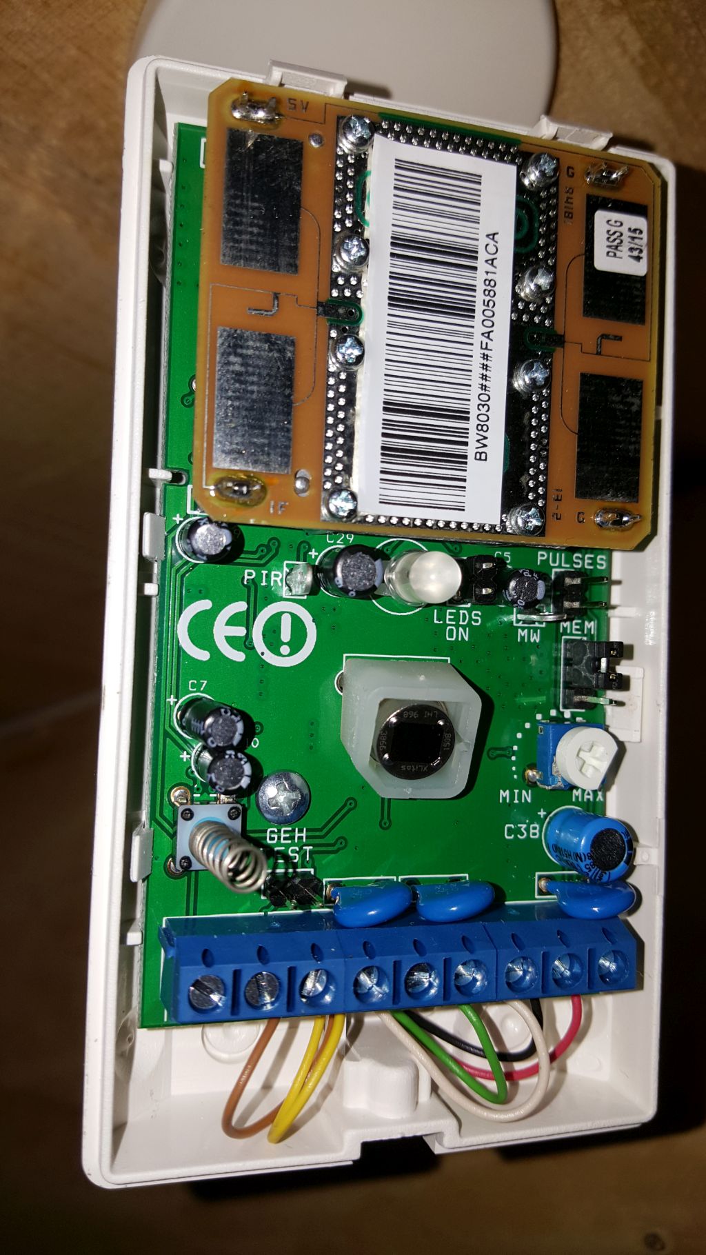

(21-03-2016 14:52)pixx schrieb:  @Boober: das Verstellen der Platine ist quasi selbsterklärend, die zwei Positionen sind markiert und sogar sinnvoll beschriftet.
Bei mir leider nicht. Ich habe einen BW8030 Dualmelder. Und da hat die Platine nur eine Einbauposition. Da ist auch nix sinvoll beschriftet (siehe Foto anbei)

Ein Unterschied besteht schon zwischen 8010 und 8030, oder= ??
22-03-2016, 20:42
RE: Long / Short bei Bewegungsmelder Abus Profi VdS (BW8010)
(22-03-2016 18:28)funkistnichtalles schrieb:  Ein Unterschied besteht schon zwischen 8010 und 8030, oder= ??
Sicher. Das ist mir klar. Nur in der Bedienungsanleitung, oder anders formuliert, die Errichtereselsbrücke, ist genau der gleiche Passus enthalten, wie der TS zitiert hat. Das erweckt also den Anschein, auch der BW8030 hat zwei unterschiedliche vertikale Positionen. Ich finde sie nur nicht.
