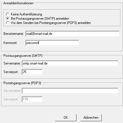

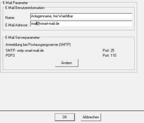

Hallo Leute, Könnte mir einer Vielleicht mal ein Beispiel senden,was ich bei der Registerkarte Email und dem Reiter "Ändern"Genau eintragen muss. Ich bekomme es nicht hin auch nicht über Google. Vielleicht hab ich irgendwo einen Denkfehler.

Bitteschön:
die
Mail@smart-mail.de bitte durch die richtige Adresse Ändern.
Server
SMTP.smart-Mail.de
Ports in Stadardeinstellungen,
Benutzername = E-Mailadresse
Als Passwort KEIN supertroopersicheres wählen, damit hat das DS Probleme
(Sonderzeichen)
