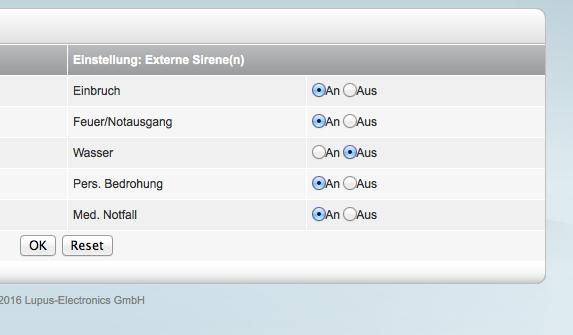

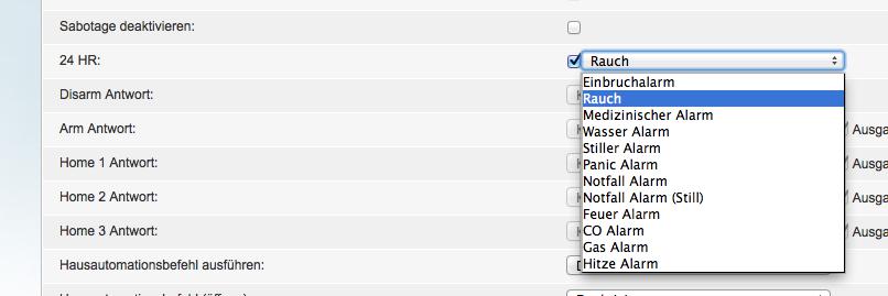

wer kann mir sagen, welchen "Alarmtyp" ich für einen Rauchmelder nehmen muss, damit bei Auslösung nur die interne Sirene an geht und ich die externe Sirene entsprechend ausschalten kann. (siehe Foto)
Ist zb. "Rauch=Feuer/Notausgang" ? oder ist es "Feuer Alarm= Feuer/Notausgang" ?
Irgendwie bin ich verwirrt was die Zuordnung angeht, oder mache ich einfach einen Denkfehler?
Vielen Dank für Hilfe.

Ohne es genau zu wissen, würde ich mal behaupten wollen, dass sowohl "Rauch" als auch "Feueralarm" der Sireneneinstellung "Feuer/Notausgang" zugeordnet sind. Wenn du das also für externe Sirenen deaktivierst, sollten diese auch stumm bleiben, wenn ein Rauchmelder anspricht.

Hier habe ich nun die genauen Angaben:
Einbruch = Einbruchalarm
Feuer/Notausgang = Feuer, Hitze Alarm, Rauch
Wasser = Wasser
Pers. Bedrohung = Panic Alarm, Notfallalarm
Medizinischer Notfall = Gas Alarm, CO Alarm, Medizinischer Alarm
Nicht auslösend = Notfallalarm (Still), Stiller Alarm
Ihr LUPUS-Electronics Support
Vielen Dank an den Support von LUPUS !
