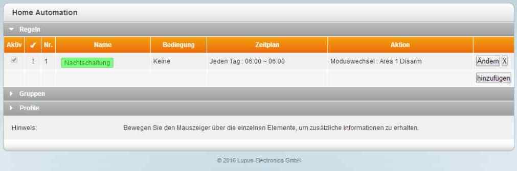

Danke, habe ich auch geändert. Geht aber leider immer noch nicht. Muß ich evtl noch eine Bedingung einstellen auf "Moduswechsel"??
Habe jetzt... (siehe Screeshot)
30-04-2016, 09:54
RE: Zeitplan für Disarm
Du musst die Regel noch zu einen Profil zuweisen.
