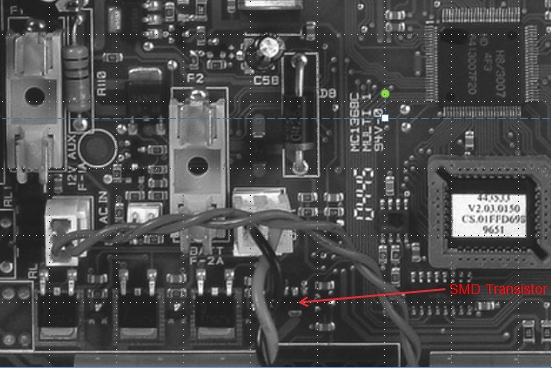

Bei einer Terxon S ist nach einem Alarm auf der Platine ein SMD Transistor defekt und die Sicherung 12V AUX ist defekt.
Am Anschluß 12V AUX ist die Sirene und Blitzlicht von einer Abus Kompaktalarmierung SG1650 Aussensirene angeschlossen.
Folgende Fragen bestehen:
Welche Funktion hat der Transistor?
Was ist es für ein Transistor?
Kann ein Schaltbild (bzw. Ausschnitt) für die Fehlersuche zur Verfügung gestellt werden?
Für Hinweise zur Reparatur wäre ich sehr dankbar.

Hast du eine Bezeichnung was auf dem Teil draufsteht?
Wenn es ein Opencollector Aux ist, dann schaltet dieser
im aktiven Zustand gegen Masse, das wäre dann seine Funktion.
Die Dinger sind nur etwas Empfindlich was die Stromlast angeht.
Wird die Überschritten, werden sie gebraten.
Bei einer OASIS sind hier die max. Werte z.B 500mA.
Wie hoch ist den die Stromaufnahme des Signalgebers inkl Blitz und Sirene
und was sagt die Anleitung was max. da sein darf?
Gruß Christian

Wenn ich den bezeichneten Transistor mit meiner MX vergleiche, so habe ich beim verfolgen der Leiterbahn Zweifel, das dies ein Transistor, sondern eher die Ausgangsstufe für den LS (Lautsprecher) ist. Das Ding hat 4 Anschlüsse, richtig ?
Wenn die F1 mit 1A flink ihren Dienst aufgegeben hat, dann war die Last an Aux 12V einfach zu hoch.
Ich wäre sehr überrascht, wenn nach Trafo > Gleichrichtung > Siebung > Regelung > Sicherung noch Komponenten die 12V Aux, die übrigens so um die 13,27V liegen sollte, beeinflussen.
Was macht Dich sicher, das dieses Bauteil defekt ist ?

Ich denke mal er wird wohl die Sicherung ersetzt haben und der Ausgang ist wohl immer noch tot.
Da er keine Bezeichnung mehr ablesen kann, könnte daran liegen das die Hitze ihn zerbröselt hat.
Wäre dann zumindest ein Indiz, dass er wirklich phys. defekt ist.
Könnte auch ein Mosfet sein. Von der Bauert kann man das aber schwer ableiten.
Der 4. könnte dann Bulk sein wenn es ein Mosfet ist.
@Manfredo
kannst du da eine Bezeichnung ablesen?
Gruß Christian

Da hast Du mir eine schöne Übung verpaßt, lieber Christian !
Also - das Ding ist ja winzig. Mit Lupe sind die Buchstaben K A C, wobei das 'C' unter einem horizontalen Strich steht, zu erkennen. Gibt es ein Alphabet mit diesem 'c' ? Bei kyrillisch habe ich es nicht gefunden.
In der Mitte ist ein Firmenlogo im Kreis. Mit der Lupe sind 3 Schrägstiche zu erkennen, die mich nach Stochern im WWW auf den Semiconductor Logoseiten an Ericsson erinnern. Für den Schriftzug darunter klemmte es mit der Lupe.
Vor einem halben Jahrhundert vermachte mir ein Onkel so ein Taschenmikroskop. Etwas dicker wie ein Filzstift. Das kann x20 bis x60 . Damit sich meine geliebte MX nicht in Qualm auflöst, da man mit dem Ding panikeregend nahe an das Board muß, verpaßte ich dem Metallgehäuse erst eine Lage Islolierband. Was für mich nun zuerst arabisch aussah entpuppte sich als ein horizontal liegendes kleines 't' mit einem Punkt oben drauf (siehe PDF) .
Vielleicht klingelt es bei irgend Jemand jetzt. Ich bring den Typ und/oder Hersteller nicht raus.
Könnte es sein, daß das mittlere Bein von den drei in der Luft hängt ? Das findet man bei diesen Power Mosfet wie Du vermutest.

Das Logo kenne ich so nicht aber mein erster Gedanke ist Texas Instruments.
Würde ja passen T und der I-Punkt. Kenne sie aber normal anders aber da es ja SMD ist und wenig Platz ist, könnte das passen.
Aber das KA C kann ich erstmal nicht logisch zuordnen.
Gibt zwar SMD-Codes aber bei KAC kam nix sinnvolles bei raus.
Vielleicht hat noch jemand anderes einen hilfreichen Tip.
Vom Gefühl her würde ich aber sagen entweder Transistor oder Mosfet.
Die Bauform kann SOT 223-3 oder SOT-89 sein.
Sieht man er erst wenn er ausgelötet wurde.

nachdem die F1 mit 1A flink defekt ist und der Transistor 'geschmolzen' scheint, löte ihn doch aus und stecke eine neue F1 rein und schau mal ob sie dabei heil bleibt. Viel kaputtmachen kann man im Moment dabei nicht.
Manfred
16-05-2016, 16:24
Shy RE: Terxon S Ausgang 12V AUX defekt
Hallo Zusammen,
nachdem ich eure zahlreichen Antworten gelesen hatte, habe ich die Sicherung F1 gegen eine 1A Sicherung getauscht und den externen Signalgeber wieder angeschlossen. Der Transistor wurde schon ausgelötet.
Das Ergebis ist, dass die Alarmanlage wieder einsatzbereit ist ( außer interner Lautsprecher).
Demzufolge kann über den Transistor nur die Ansteuerung für den Lautsprecher.
Vielen Dank für eure Hilfe.Smile

Wenn ich das jetzt richtig verstehe, steuerte der Transistor also nur den internen Lautsprecher und nicht
den AUX richtig?
Ist der AUX den wieder OK?
Du hattest da ja die SG1650 dran.
Aber schon komisch das dabei eine 1A Sicherung fliegt
und den Treiber für den Speaker mitreisst.
Sofern die Speisung aus dem selben Stromkreis kommt könnte ich mir das schon gut vorstellen.
Ich würde mal den Lautsprecher testen nicht das der einen Spulenschluss hat.
Wäre jetzt das erste was mir einfallen würde als Ursache.

Hab mal kurz bei meiner Plexiglasverbauten LX nachgeschaut. Da ist nicht unweit neben dem LS Ausgang auch so ein Teil mit der Aufschrift J31CG.
http://www.ebay.com/itm/10-PCS-MJD31CG-T...1205965987
Sieht doch ganz passend aus. Oder?
17-05-2016, 00:20
Laut dem Datenblatt könnte das tatsächlich unser Kandidat sein.
Ein typischer NPN Power Transistor.
100V max bei 15W
Bauform würde auch passen für das C Modell.
Da kann Andkul mal den Lötkolben zücken und den Grill anwerfen. ;-)

@smith007 > Wenn ich das jetzt richtig verstehe, steuerte der Transistor also nur den internen Lautsprecher und nicht den AUX richtig?
Genau. Das war auch meine erste Vermutung beim Anblick der Leiterbahnen.
@smith007 > Aber schon komisch das dabei eine 1A Sicherung fliegt und den Treiber für den Speaker mitreisst.
Wir kennen ja nun die ganze Story nicht. Wenn dieser Transistor heiß geworden ist, dann war er längere Zeit überlastet und glücklicherweise hat die flinke F1 Sicherung gesagt : mir reicht es ! Und Aus war’s mit 12v Aux ...
@evertech > ... so ein Teil mit der Aufschrift J31CG ... Sieht doch ganz passend aus.
Sehe ich auch so. Optisch und auch von der Leistung - könnte dieser NPN Transistor passen.
