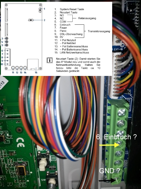

ich habe die Sirene nun erhalten ( AS-362 Monacor ) .
Das Bild aus der ABUS Anleitung zeigt es etwas anders als in Original.
Hab ich das mit 6. Einbruch Transistorausgang richtig verstanden ?
GND ? ganz unten ?
Die Sirene macht beim Einschalten ein kleines Geräusch aber nichts bei "Einbruch"
Ich schätze GND ist eigentlich auf der 12 ? oder 14 ?
Ich frage lieber erstmal nach.
Im Menü ist der Relaisausgang eingestellt ( Einbruch )
