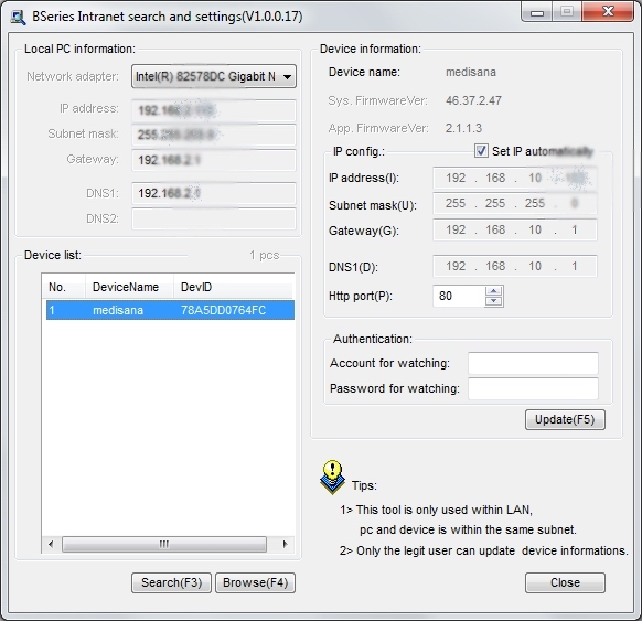

ich habe ein weiteres Problem beim Setup der WLAN IP Cameras.
1x Wansview NC541w und baugleiche Mediasana Smart BAby Monitor
Wenn ich das Setup auf das WLAN des zentralen Routers direkt mache (Telekom W724V) funktioniert das einwandfrei.
Setze ich die Kamera nun um, um in Nähe des Repeaters WD Plus Kanal 11 (über den sich problemlos Iphone, IPAD, Android Pas usw einbuchen lassen) wird die IP Cam noch von dem (findemeine IPCAM) Tool erkannt und URL angezeigt. Wen ich dann auf Browse drücke um auf die IP zu kommen (wie vorher auch wo's geklappt hat) dann gibt's ein Timeout und kein Verbindung kommt zustande.
Es ist im übrigen unabhängig ob ich dem Repeater gleichen Namen und gleichen PreShredKEy gebe wie dem Telekom Router oder nicht, habe ich alles probiert. Funktioniert nicht.
Es funktioniert auch nicht der Kamera z.B. den Repeater mit egenen NAmen und eigenen Pre-Shared Key zuzuweisen (kann man vorher per SCAN erkennen lassen). Auch nach Auswahl und dann reset passiert dasgleiche, das Tool erkennt die Kamera aber auf die URL komme ich nicht.
Die Kameras operieren nur im direkten WLAN des eigentlichen Telekom Routers.

Bei dir scheint aber auch ein Problem mit den Zuweisungen der IPs zu Haken.
Dein Speedport: xxx.xxx.2.x. Deine Kam: xxx.xxx.10.x. Da passt was im DHCP nicht

Falls die Cam wirklich die xxx.xxx.10.x hat, dann würde ich am Router und am PC mal die Subnetzmaske auf 255.255.0.0 setzen. Dann muss die Cam auch ansprechbar sein. Also mal nen Ping auf die Cam geben.
Im übrigen brauchst du die IP-Adressen nicht verstecken, da diese nur lokal sind
Und bitte im Repeater prüfen ob dieser einen eigenen DHCP-Server hat, wenn ja bitte deaktivieren. Das sollte alles vom Router ausgehen. Genauso Firewalls o.ä. mal testweise ausschalten! Laut der Anleitung die ich im Internet fand hat der Repeater nämlich all diese Dinge. Vermutlich bekommt die Cam daher auch die "falsche" IP-Adresse, da die xxx.xxx.10.x die Standard-Adressen vom DHCP-Server des Repeater sind.
