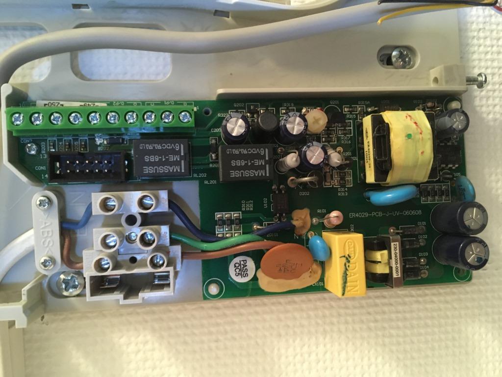

Ich habe jetzt keine FU8000 und kann jetzt auch nur das deuten,
was ich bildtechnisch sehen/erkennen kann.
Nun was genau hier Defekt ist, kann man per Ferndiagnose nicht sagen.
Zumindest ist der Aufbau des Schaltnetzteiles sehr klassisch aufgebaut.
Die 1N Dioden kann man so prüfen.
Glaube aber kaum das da die Ursache zu suchen ist.
Die Elkos sehen mir auch nicht aufgebläht aus.
Da sind die Sollbruchsicherungen dem Augenschein nach noch i.o.
Gibt /Gab mal Modelle die ausgetrocknet sind je nach Hersteller.
Sind nicht grade so hitzbesteändig und da altern die gerne mal schneller als üblich.
Meist ist es die Rückkopplung, die das Netzteil erst zum Takten bringt.
Das kann ein IC sein oder ein einfacher Koppelwiderstand.
U102 scheint da so ein Kandidat zu sein. Meist sind es hier Opto-Koppler.
Q201 und Q201 sind Transistoren da sollte man auch mal prüfen ob die noch Ok sind.
Dreh aber bitte nicht am Poti rum. ich denke das dient der Feineinstellung.
Das IC ganz unten vor dem Wickeltrafo kann ich nicht erkennen.
Sieht mir aber nach dem Herzstück des ganzen aus.
Der macht aus der gleichgerichteten Netzspannung die entsprechende
Ausgangsspannung. Wäre jetzt ein potentieller Kandidat, da ich so kein Mos-Fet oder ähnliches sonst erkenne.
Schau dir auch mal ganz genau die SMD Bauteile an. Da gibt es auch
Sogenannte 0 Ohm Widerstände die gerne als Sicherung verwendet werden.
Halt ne Sollbruchstelle bei Überlast.
Schau dir das mal genauer an ob das irgendwo geplatzt ist oder ein Loch hat.
War die Sicherung den i.o? Ich sehe, dass die hier ausgebaut ist.
Weiterhin ist noch die Frage ob die Sicherung innen schwarz ist
oder sauber durch ist. Wenn schwarz war es ein Kurzschluss.
Sieht man aber leider auch nur wenn es eine Glassicherung ist ohne Sandfüllung.
Wäre auch mal interessant zu sehen was da an Spannungen überhaupt noch zu messen ist.
Was misst du aktuell für eine Spannung am Ausgang?
Brandspuren sehe ich so erstmal auch nicht.
Gehören die 2 Relais zum Schaltnetzteil oder sind die da nur aus platztechnischen Gründen verbaut?
Nun wie auch immer man muss hier schon im Vorfeld einiges durchmessen/prüfen und auch wissen
wie und wo man misst. Elektronik-Kenntnisse und geeignete Messmittel sind hier also schon mal Voraussetzung.
Da wir es hier noch mit 220V zu tun haben wird das Ganze noch gefährlicher.
Also partout nichts für den Laien.
Sofern du dich damit nicht auskennst, überlass das einen Kundigen deines Vertrauens.
Wenn es im Endeffekt einer der beiden Übertrager-Trafos ist hast du eh verloren.
Den kann man auch so nicht eben durchklingeln da er mehrere Abgriffe hat.
Wenn da eine Wicklung mit der Isolierung durch ist misst du alles Mögliche.
Den auf der linken Seite für den primären Eingang kann man noch testen beim zweiten
großen wird es schwer.
Man muss auch wissen welche Referenzspannungen zu erwarten sind.
Du schießt dir sonst letztendlich die komplette Anlage ab und das möchtest du sicher nicht.
Ich hab da was auf Bild 2 von 8.5V gelesen aber das Netzteil wird sicher noch andere Werte liefern.

wenn der braune Streifen auf dem Trafo keine Kleberest ist, deutet das auf eine thermische Überlastung hin. Da geht dann meist noch mehr zu Bruch.

Verschmort ist da nichts. Bei einem Schaltnetzteil würde ich auch nicht einfach etwas tauschen, denn das ist ja eine sehr spezielle Sache, bei der es auf den "Punkt" genau stimmen muss. Das sieht für mich wie ein Schaltnetzteil aus.
