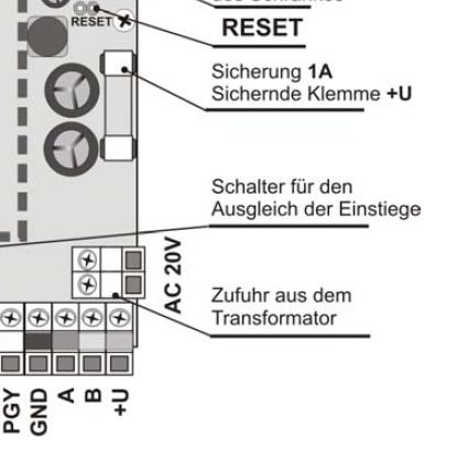

Kontrolliere einmal die 1 A Sicherung auf der Platine.
Nicht nur Sichtkontrolle, sondern einmal durchmessen.

Hallo Tim,
herzlichen Dank für den Hinweis.
Ich habe die Sicherung gerade geprüft...die war/ist okay...

hallo caesar,
wie hast du die anlage denn resetet?
08-05-2012, 08:57
RE: "Comm Error" nach Umsetzen der Zentrale
ich hatte den Reset-Tamper neben der Feinsicherung beim "Neustart" kurzgeschlossen.
