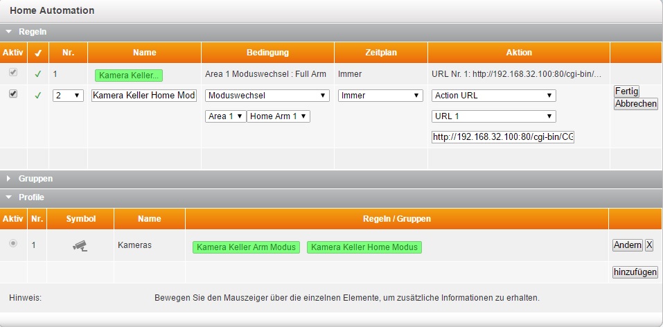

Guten Abend liebe Gemeinde,
ich versuche seit Tagen die LE200 über eine Action URL zu aktivieren, leider klappt es nicht und ich finde den Fehler nicht.
Die LE200 Kamera soll, sobald die XT2 Plus im Arm oder Home Modus ist, auf Bewegungen reagieren und Standbilder machen, E-Mails senden
sowie paar Aufnahmen für die Dauer der Bewegung.
In der LE200 ist alles konfiguriert und wenn ich dort im Menü unter Alarm die Bewegungserkennung manuell aktiviere, macht Sie fleissig
Aufnahmen.
Jedoch soll dies nur im Arm oder Home Modus erfolgen.
Mein Code sieht so aus (wurde vom Lupus Support bereitgestellt):
"http://192.168.xx.xxx:80/cgi-bin/CGIProxy.fcgi?cmd=setMotionDetectConfig&isEnable=1&linkage=14&5&schedule0=281474976710655&schedule1=281474976710655&schedule2=281474976710655&schedule3=281474976710655&schedule4=281474976710655&schedule5=281474976710655&schedule6=281474976710655&usr=xx&pwd=xx"
mit entsprechendem Username und Passwort.
Im beigefügten Bild seht Ihr meine Einbindung - es klappt aber leider nicht.

ich habe mich auch lange damit beschäftigt. Als ich eine E-Mail mit genaue Beschreibungen meiner Versuchen an Lupusec-Hotline geschickt habe, kam folgende Antwort :
"Hallo xxxx,
leider gibt es noch einen Bug in der XT2 mit der Action URL. Wir werden dies in der nächsten Version fixen.
Entschuldigen Sie die Unannehmlichkeiten.
Mit freundlichen Grüßen,"
Vorher habe ich eine PDF-Liste mit alle CGI-Befehle für LE200 bekommen (LE200_cgi_liste_ver.1.0.8.pdf).
Dort ist auch erklärt was bedeutet schedule0=281474976710655.
Und zwar es geht um Bewegungsbereich.
schedule0 ist Montag, schedule1-Dienstag etc.
Es gibt ein Kästchen für halbe Stunde, also 48 Kästchen pro Tag.
Die Formel lautet 2 hoch N - 1, d.h. wenn alle 24 Stunden 2 hoch 48 -1, das ergibt 281474976710655.

das funktioniert recht gut über die Hausautomation. Erstelle einfach 2 Regeln (z.B. "Alarm scharf" und "Alarm unscharf"), die Du dann jeweils über ActionURL mit dem entsprechenden CGI Befahl aus (LE200_cgi_liste_ver.1.0.8.pdf), also "setMotionDetectConfig" verknüpfst und im einen Fall über "isEnable=1" aktivierst und im anderen Fall über "IsEnable=0" deaktivierts.
Kleiner Tip: Wenn Du die Einstellungen über die Oberfläche (Browser) vornimmst, kannst Du über "getMotionDetectConfig" die einzelnen Paramter abfragen (insb. schedule und area) und sparst Dir die aufwendige Rechnerei.
Hat bei mir auf Anhieb funktioniert.

ich habe die Aktivierung meiner LE200 in die XT1+ mit folgender Action-URL hinbekommen (man muss nicht nur die Erkennung aktivieren sondern auch den Erkennungsbereich, hier durch die Angaben area dargestellt):
http://IP-Adresse:Port/cgi-bin/CGIProxy.fcgi?cmd=setMotionDetectConfig&isEnable=1&linkage=8&sensitivity=2&schedule0=281474976710655&schedule1=281474976710655&schedule2=281474976710655&schedule3=281474976710655&schedule4=281474976710655&schedule5=281474976710655&schedule6=281474976710655&area0=1023&area1=1023&area2=1023&area3=1023&area4=1023&area5=1023&area6=1023&area7=1023&area8=1023&area9=1023&usr=Benutzer&pwd=Passwort
IP-Adresse:Port sowie Benutzer und Passwort natürlich bitte durch die eigenen Daten ersetzen
