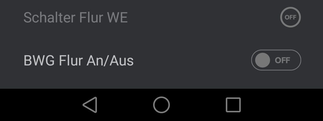

Hallo Zusammen,
ich habe mal wieder ein Problem, dass bestimmt noch keiner hatte ;-). Es gibt ja diese tolle Satel APP names Integra. Dort hat unter anderem Zugriff auf die Ausgänge kann also einen Mono oder Bistabilen Ausgang direkt an oder ausschalten Ich finde das ne smarte Lösung da man hier nicht extra ein Makro für anlegen muss und auch direkt ein feedback bekommt. Nun die Frage: Die Outputs (Ausgänge) sind für mich nur sichtbar, wenn ich mich mit dem Service Account einlogge, bei Administrator oder Benutzer sehe ich nix. Kann man das irgendwie ändern. Anhand der Rechte kann ich das leider nicht einstellen. |
