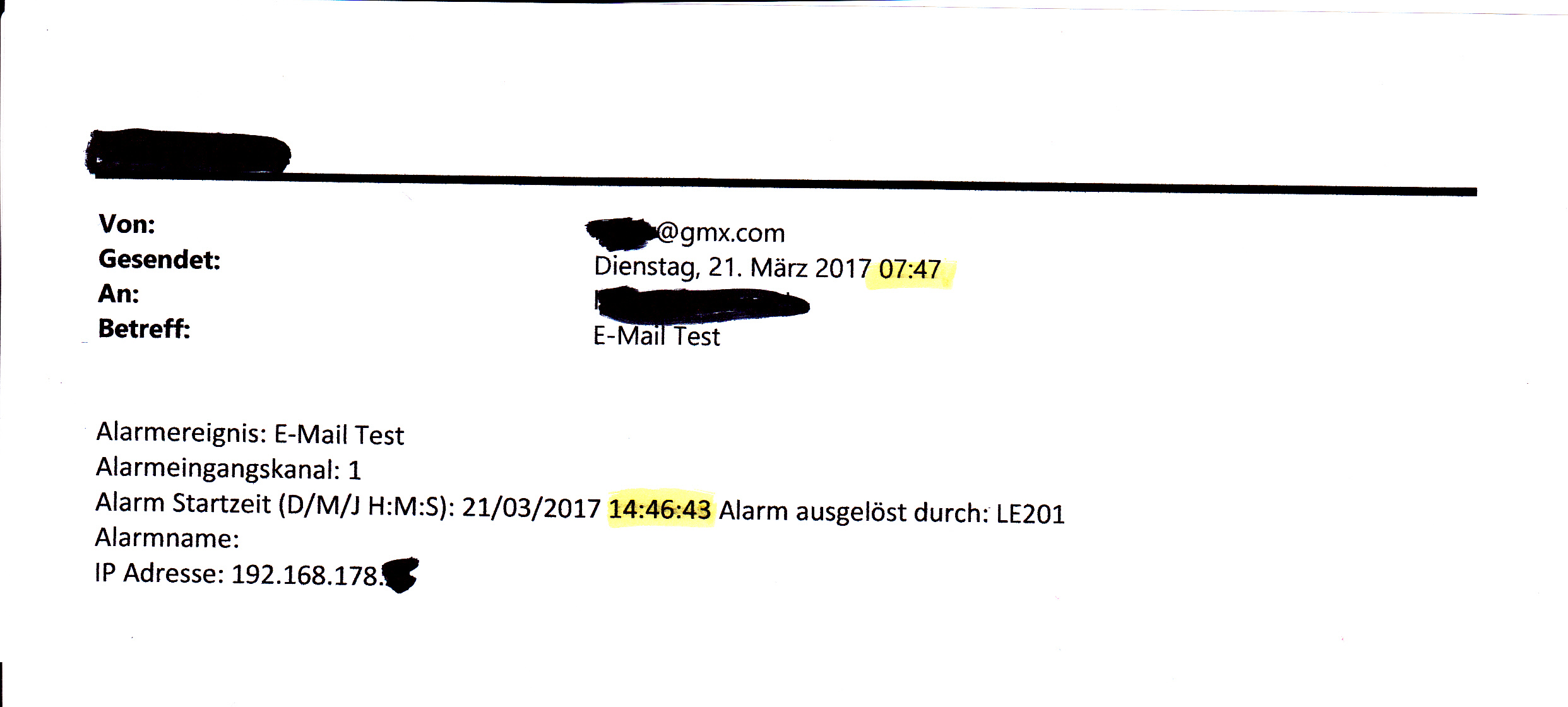

Schaut man sich die Alarmmeldungen per E-Mail einmal genauer an, so fällt auf, dass die Uhrzeit im Text zwar der Konfiguration entspricht, der Header jedoch eine offensichtlich nordamerikanische Zeit anzeigt -7 Std. Dies kann man leicht mit der Testmail reproduzieren. Mich würde einmal interessieren, ob dieses bei anderen Usern auch auftritt und, wenn "ja", welches Betriebssystem verwendet wird.

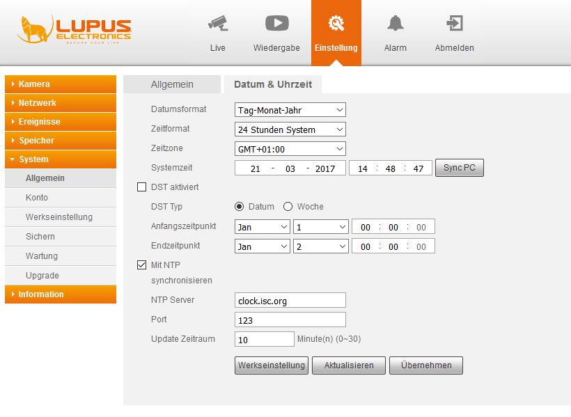

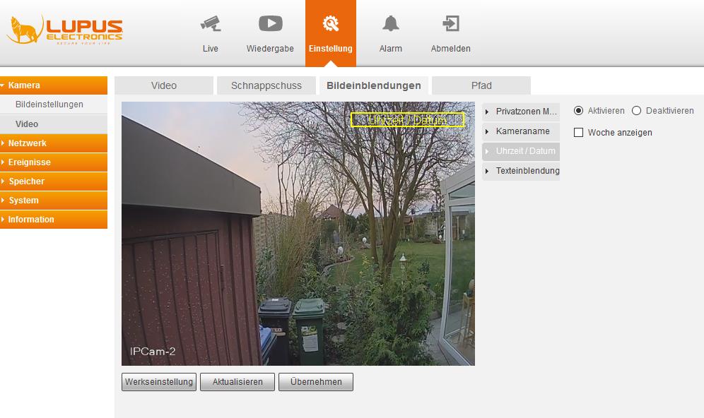

Habe ich gefunden, Ist unter Einstellungen > Video > Bildeinblendungen. Da gibt es keine Zeit einzustellen. Die Onscreen-Zeit stimmt auch.
