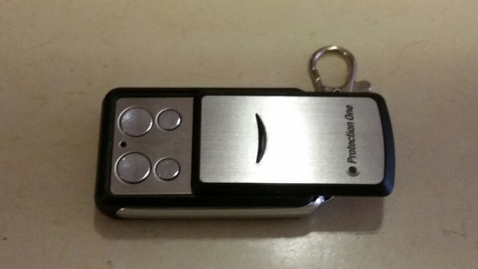

Die Sender sollen einen stillen Alarm auslößen. Möglichst unauffällig aus der Hausentasche.
Sie werden mit älteren Siemens Sintonys und Vanderbilt SPC Anlagen kombiniert. Überwacht müssen sie nicht sein. NC oder NO ist auch nicht wichtig Durch das Aufschieben sollen Fehlalarme verhindert werden. Vorhandene Sender werden nicht benutzt, da es schon öfters zu Fehlalarmen gekommen ist. Von der Fa. Protection One hatte ich mal einen in der Hand. Habe darauf allerdings keinen Hinweis auf einen Hersteller erkennen können. |

es gibt von Tedsen so Funktaster mit 2 Knöpfen die je ein Relais schalten,wenn du die in Reihe legst musst du beide Knöpfe drücken um deinen Notruf auszulösen.Das Ding heisst Handsender SKJ und du kannst sie verschlüsseln. Wie schnell ist nichts gemacht! |
