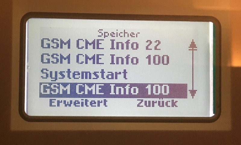

Im Speicher ist hinterlegt (zigfach....):
Systemstart
GSM CME Info 100
Systemstart
GSM CME Info 100
Systemstart
GSM CME Info 100
Systemstart
GSM CME Info 100
Einmal hat sich auch daruntergeschlichen:
Systemstart
GSM CME Info 100
GSM CME Info 22
Hat jemand eine Ahnung, was das sein könnte?

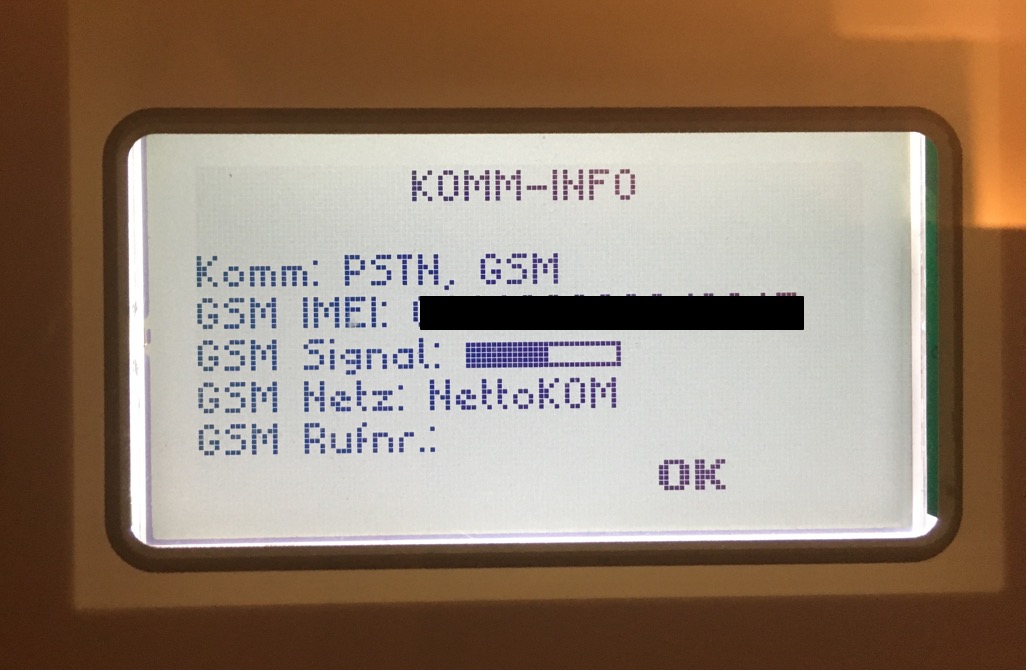

Komisch das der keine GSM Rufnummer anzeigt.
PIN der SIM-Karte deaktiv ??
Telefonica / o2 SIM-Karten funktionieren nicht mehr in Alarmanlagen der 2-Way. Probier mal bitte eine Telekom oder Vodafone Karte.
Raus telefonieren (Telefonanruf) geht mit der Netto Karte ?!
