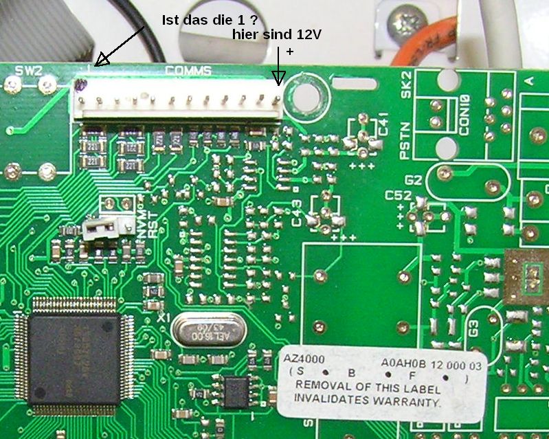

Dabei ist mir aufgefallen, das die Zählweise auf der Platine scheinbar nicht stimmt.

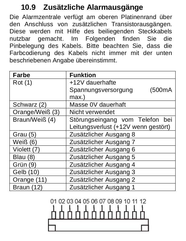

Auf der Platine (siehe Bild) ist eine 1 aufgedruckt.... tja, aber dort liegen keine 12V an, nein in dem Fall auf der 12.
Aber lt. Beschreibung, Seite 21 (siehe Bild) liegen die aber auf der 1.... Undecided

das Kabel ist nicht gegen falsch Stecken mechanisch kodiert. Es sollte eigentlich nur in einer Richtung auf das Mainboard passen, doch hier geht es wohl auch leider verkehrt herum. Unten ist Rot mit 12V.
Ich meine mich zu erinnern, daß mich die '1' rechts oben auch verwirrt hat. Also ignorieren.
