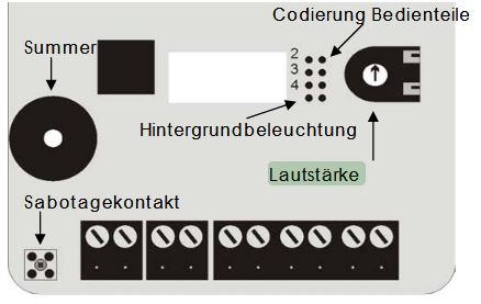

> ... oder soll ich an dem Betienteil das Poti für die Lautstärke herunterdrehen
Genau ! Leider ist dieses Trimmpoti etwas knifflig einzustellen. Von laut bis stumm spielt sich leider auf einen oder zwei Millimeter am Nullpunkt ab. Also nicht verzweifeln.

Vielen Danke Manfredo,
für die ausführliche Informationen, dass mit dem Poti werde ich versuchen (danke auch für Vorwarnung das es knifflig wird)

Ich werde erst einmal das Poti runterdrehen und hoffe, das der Strom nicht so oft ausfällt. (Für einen kurzen Ausfall habe ich ja den Akku).
