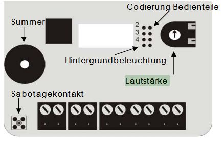

ich habe den "Punkt 022: Ändern der Lautstärke bei intern Alarm" gefunden, würde der Punkt mir vieleicht weiterhelfen, oder soll ich an dem Betienteil das Poti für die Lautstärke herunterdrehen?

> ... oder soll ich an dem Betienteil das Poti für die Lautstärke herunterdrehen
Genau ! Leider ist dieses Trimmpoti etwas knifflig einzustellen. Von laut bis stumm spielt sich leider auf einen oder zwei Millimeter am Nullpunkt ab. Also nicht verzweifeln.

für die ausführliche Informationen, dass mit dem Poti werde ich versuchen (danke auch für Vorwarnung das es knifflig wird)

ich gebe dir Vollkommen Recht, dass die Anlage mich/uns über eine Stromausfall informiert. Hätte aber erwartet, dass ich wenn ich mich dann aus dem Bett zum Bedienteil bemühe.
Sehe dann das die Anlage auf Akku läuft und dieses Hinweis quittiere. Dass dann Ruhe sein. Es wäre schön wenn es dann ein paar Parameter geben würde, die man hierfür benutzen könnte.
Ich werde erst einmal das Poti runterdrehen und hoffe, das der Strom nicht so oft ausfällt. (Für einen kurzen Ausfall habe ich ja den Akku).
