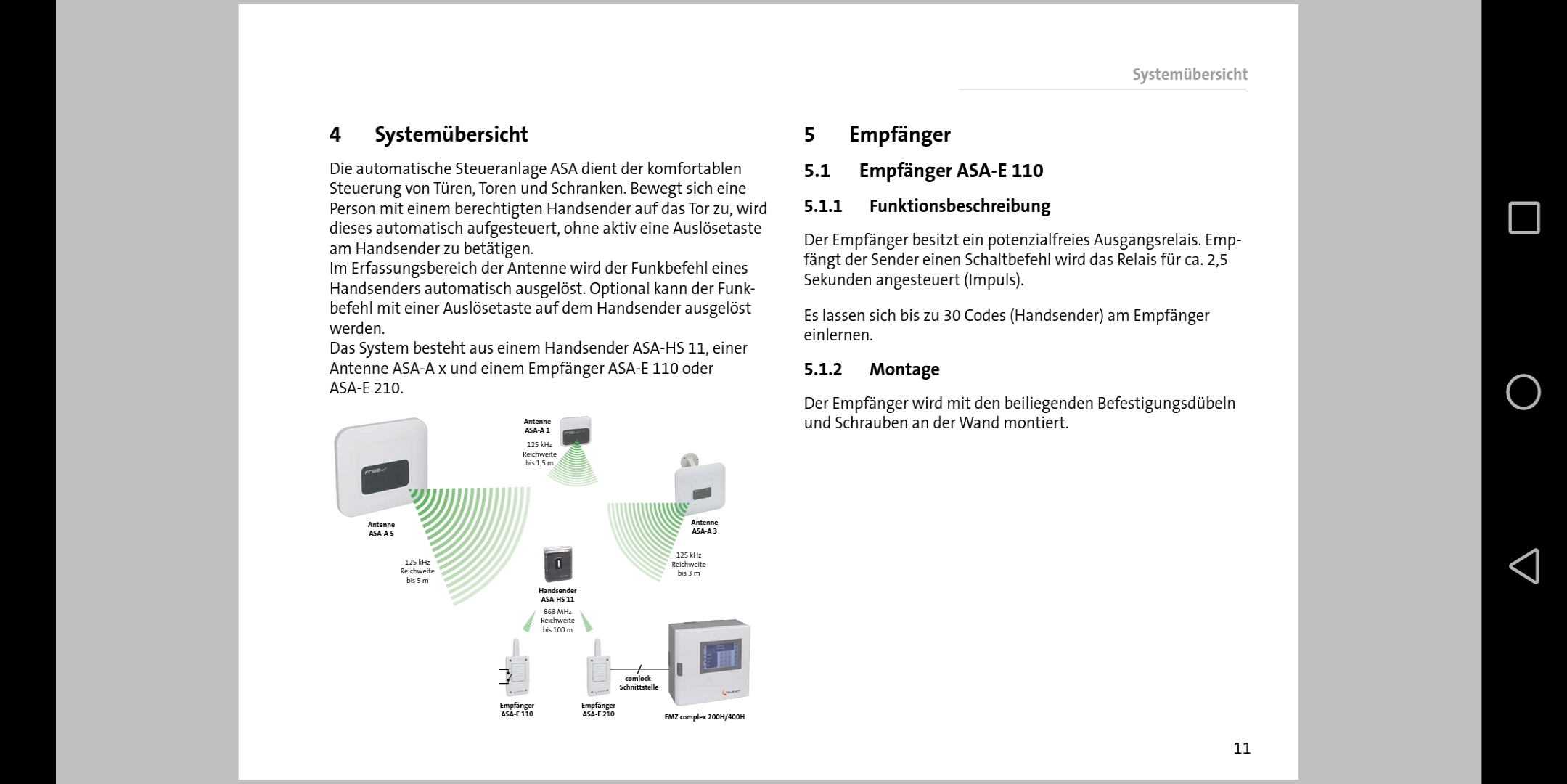

Hi, schau dir mal die automatische Steuerungsanlage von Telenot an. Funktioniert auch an der comlock Schnittstelle.
