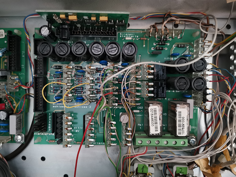

ich habe vor eine alte Alarmanlage (Effeff 561-MB100) abzubauen da sämtliche Kontaktleitungen defekt sind.
Jetzt hatte ich die Idee die externe Sirene ggf. hängen zu lassen und andersweitig zu nutzen. Die erste Idee wäre sie in mein Homematic System zu integieren. Da gibt es eine Sirenensteuerung mit 12V Ausgängen für Lautsprecher und Licht.
Jetzt scheitere ich nur leider aus Unwissenheit daran die Sirene in der alten Anlage zu indentifiezieren. Die Anschlussplatine hat gleich 2 Steckplätze mit der Bezeichnung Sirene. Da ist jeweils nur so dünner "Klingeldraht" aufgeklemmt. Kann mir eventuell jemand einen Tipp geben wie diese Sirenen zu schalten bzw. anzuschließen sind?
Ich würde mich über jeden Hinweis sehr freuen.
Ein Bild der Anschlussplatine habe ich angehängt.

Tja, du hast Pech.
Die Sirene ist keine Sirene sondern ein Lautsprecher. Ohne den Tongenerator, der in der Zentrale verbaut ist, hat die Sirene nur dekorative Eigenschaften.
Du könntest nur die Blitzlampe weiterbenutzen, die einfach nur 12V für den Betrieb benötigt.
Bedenke jedoch, dass die Signalgeberleitungen bei einem Smart Home-System mit einer 95 prozentigen Wahrscheinlichkeit nicht überwacht werden und damit angreifbar sind. Ein gut gesetzter Schnitt und der Signalgeber bleibt stumm und dunkel.
