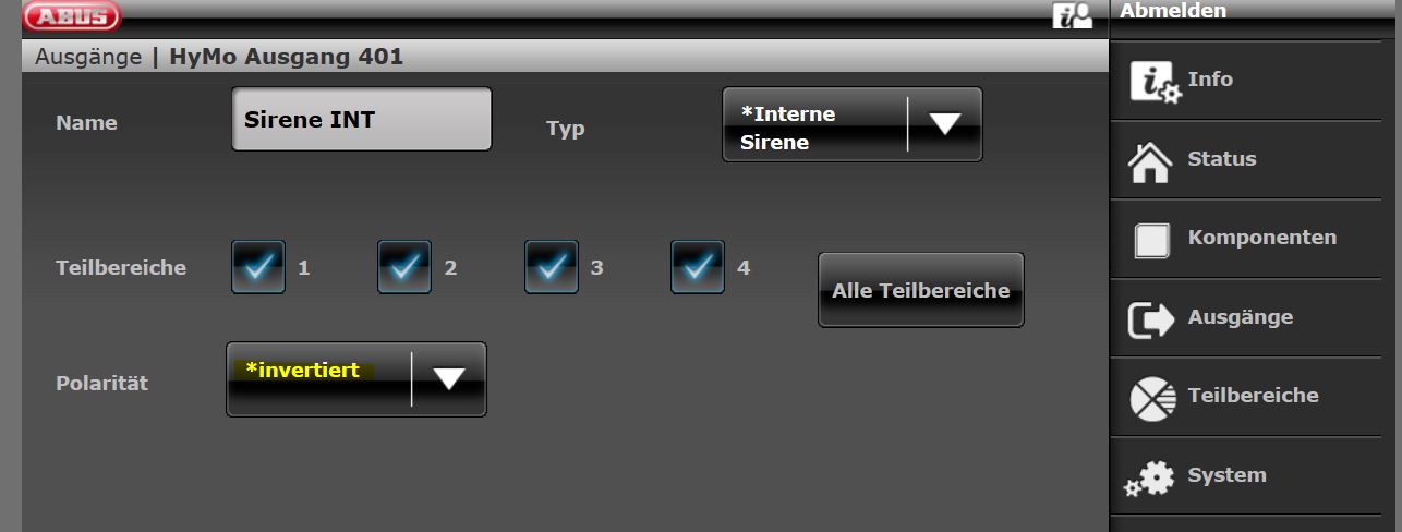

könnt Ihr mir sagen wie die SG1681 (Innensirene) und eine SG1800 (Außensirene) an eine SECVEST FUAA50000 über das Hybrid Modul FUMO50110 verdrahtet werden? Für die Innensirene hab ich den Ausgang HyMo benutzt (Ausgang 401) BRAUN an 12V ROT an C1 NO1 an 0V TR an 0V Siehe Bilder. Bei Alarm löst die Sirene nicht aus. Was mache ich falsch? Was für einen Typ muss ich einstellen? Danke Viele Grüße Andreas Secvest FUAA5000 V3.01.17 |

(11-06-2020 16:24)megagramm schrieb: Ist das HYMO korrekt in der Secvest angemeldet? Ja ist es. Die Bewegungsmelder die angeschlossen sind funktionieren. (11-06-2020 17:34)Marianne Sommer schrieb: Trööööötet sie denn, wenn man eine andere Type auswählt? z.B. „Einbruchalarm“ anstatt „Int. Sirene“ und dann mal Alarm auslösen. (nur mal so zum Testen)Danke für die Antwort zunächst. Die Sirene funktioniert auch wenn ich sie an minus halte. Hat der eingestellte Typ irgendeigene Funktion, was muss man da einstellen? Frage dazu... Welche Ausgänge werden denn bei einem Alarm alles geschaltet oder wie verhält sich das, muss man das irgendwo noch programmieren? Zb. Bei Alarm Ausgang 401...402 etc? Wie kann man das testen das die Ausgänge generell schalten bei Alarm? Viele Grüße Andreas Secvest FUAA5000 V3.01.17 |

Okay, habe nochmal alles so wie im Plan oben verdrahtet, dann ging die Sirene ohne ALARM an. Habe dann auf "invertiert" gestellt, die Sirene war dann aus. Anschließend habe ich die Anlage zum Alarm auslösen gebracht, siehe da die Sirene ging dann auch brav an, so wie es sein soll.
